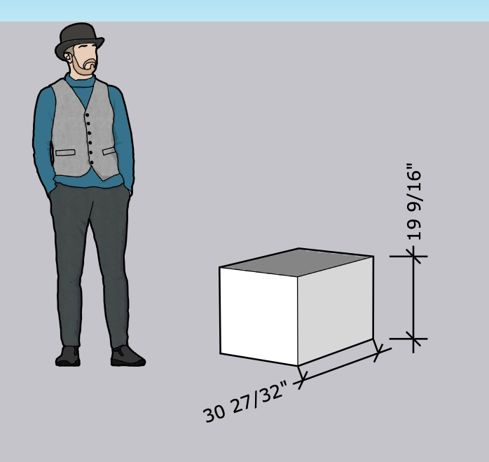

Layout 2025 auf 2023 Mac Sequoia verliert teilweise Bemaßungstext
- Neues Sketchup Dokument
- Speichern
- Senden an Layout
- Bemaßungen in Layout einfügen
- Speichern > Schließen > Öffnen
- Bemaßungstext fehlt manchmal teilweise, und zwar Text nach einem Leerzeichen in auto-generierten Bemaßungen (<>)
- 4-Click auf die Bemaßung bis Textbox "<>" erscheint
- Click in den Hintergrund um Textbox wieder zu schließen - vollständiger Text erscheint wieder
- Bemaßungstext fehlt wieder teilweise

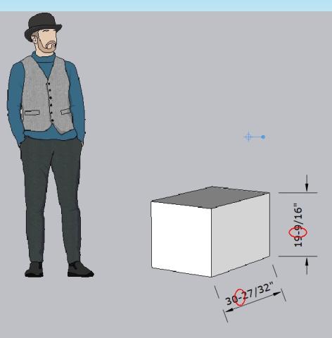

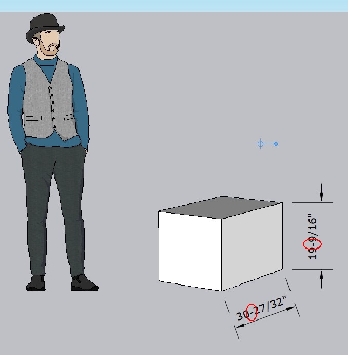

2 Kanten vermaßt. Kommt in dieser Vorlage automatisch in Meter.
Abmessungsstil geändert in: Zoll; Fraktional und Genauigkeit 1/32"
Gespeichert, wieder geöffnet > Keine Änderungen, kein Fehler.
Da fällt mir aber auf, dass bei mir Bindestriche, anstatt Leerzeichen gesetzt sind.

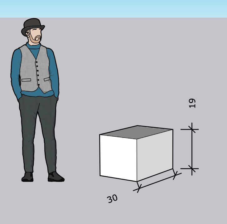

Danke. Dieses Problem ist neu in Layout 2025. Offenbar völlig wahllos:
