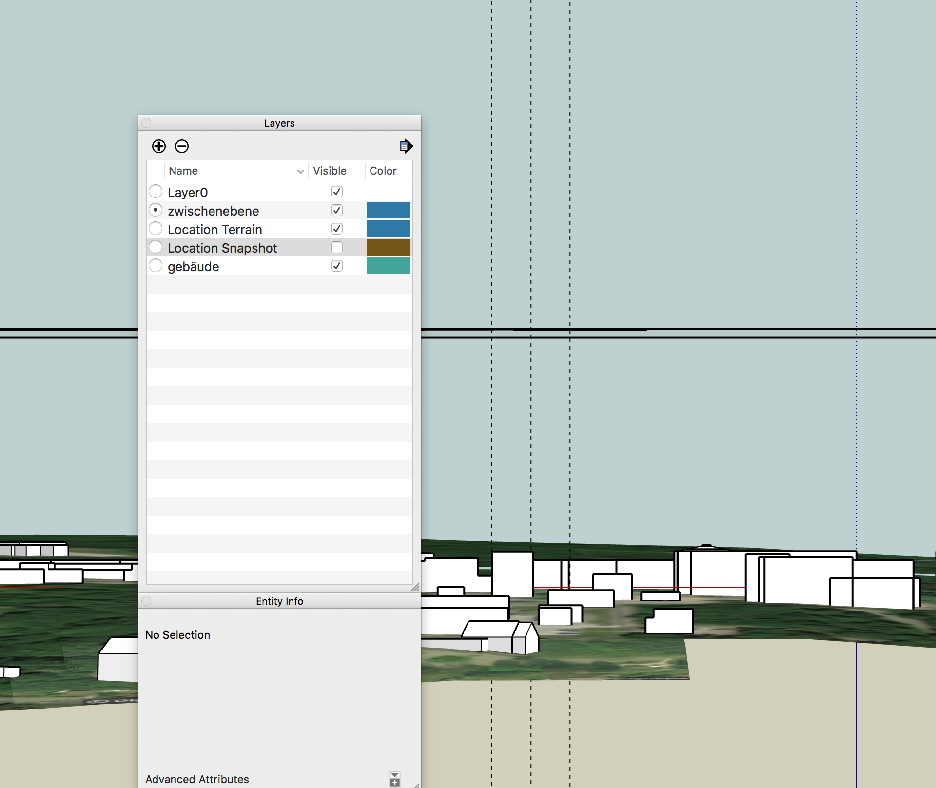

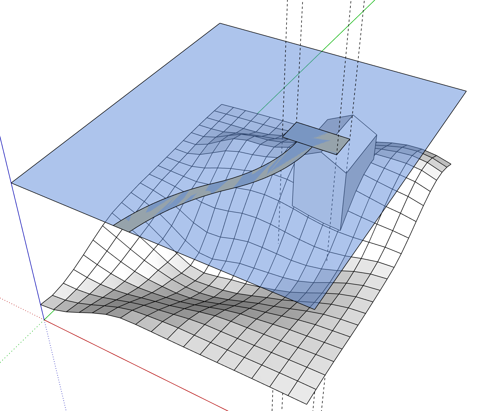

Eine Möglichkeit ist, eine ebene Fläche über dem Gelände zu platzieren und im Röntgenmodus bei paralleler Projektion mit Ansicht von oben die Straßen nachzuzeichnen.
Noch ergänzend zu Cottys Vorschlag:
besser als der Röntgen-Modus wäre vielleicht, der über dem Gelände angeordneten Zeichenebene eine transparente Farbe zu geben.
Im Röntgen-Moduns könnte der Cursor ggf. doch die Punkte des Geländes einfangen.
Hat nur die Zeichenfläche eine transparente Farbe, sollte das nicht der Fall sein.
Um die entscheidenden Punkte ganz exakt auf die Zeichenebene zu bekommen, könnten vertikale Hilflinien gesetzt werden.
Grüße, Jörg

Puhhh, es ist schwierig - es scheint Glückssache zu sein, ob sich die neu gezogenen Linien mit meiner bisher gebauten Straße zu einer Fläche verbinden lassen oder nicht... kann ja nicht sein, da mache ich wohl was falsch?! Ist es richtig, dass ich die Straßen direkt auf der transparenten neuen Ebene ziehe oder sollte ich für die Straßen eine eigene Ebene anlegen? Ich hänge einen Screenshot dran, da sieht man mein Problem... die neuen Linien rechts verbinden sich nicht zur Parkplatzfläche links.

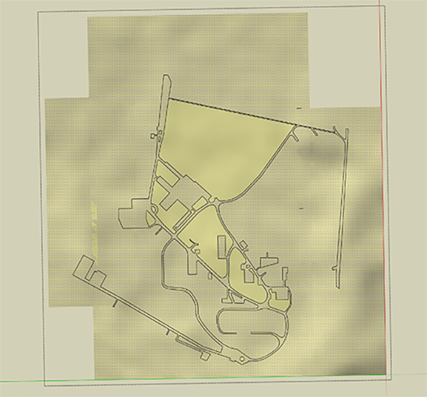

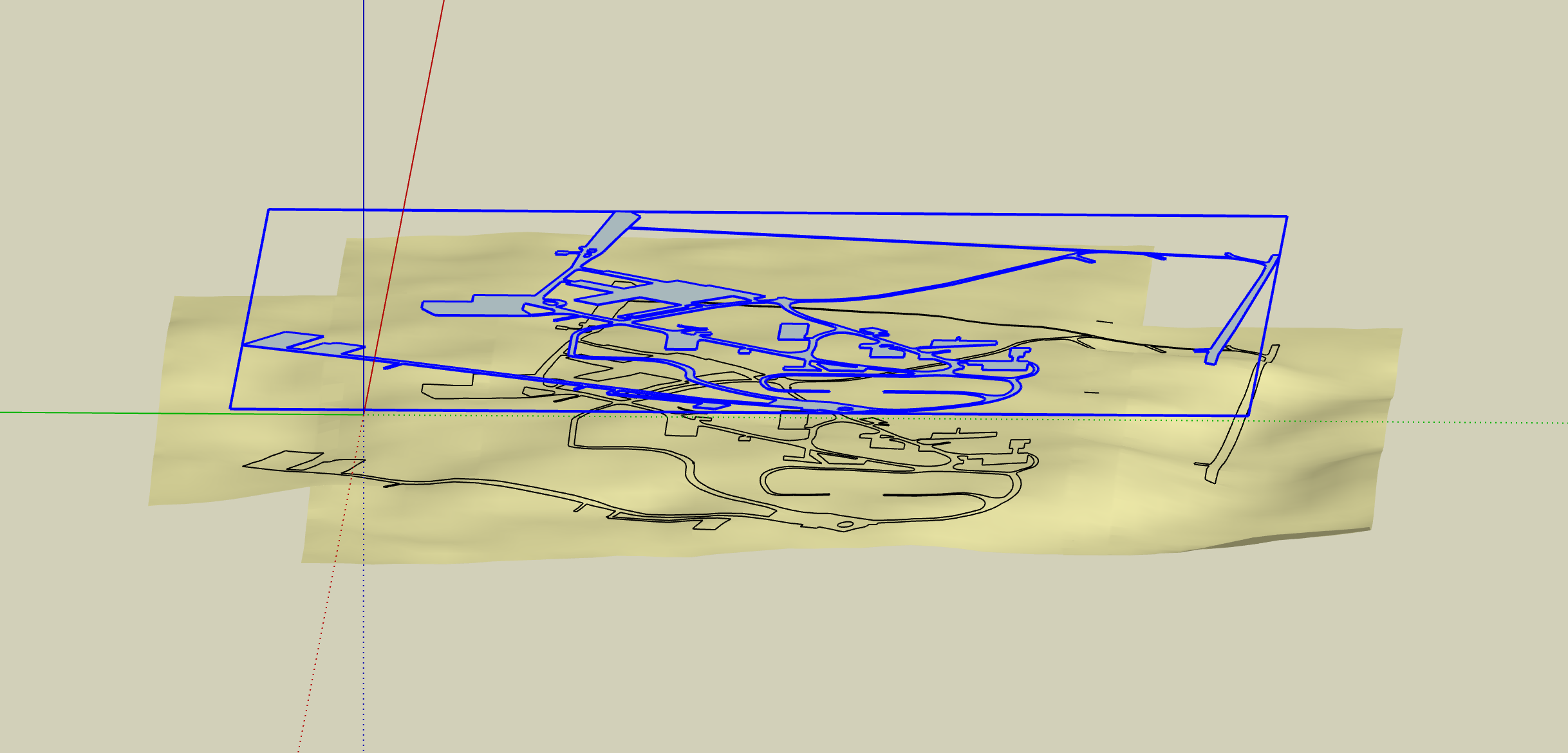

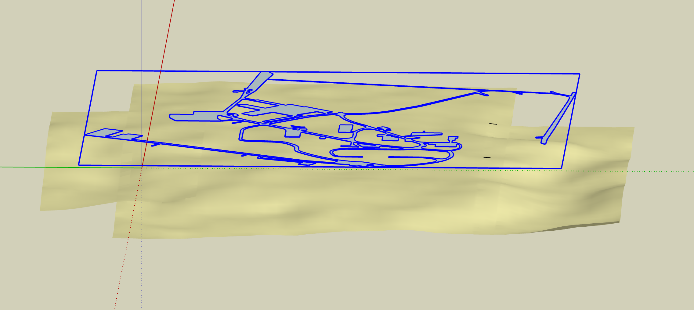

Ich versuche nochmal ob ich Hilfe finde ;-) Ich habe die Straßen nun endlich mühsam gebaut bekommen und wollte diese nun auf das Gelände (das habe ich das Google-Maps-Terrain eingefärbt) mit der Sandbox-Funktion stanzen. Aber obwohl doch die Straßen vorher eine Fläche waren (ich konnte sie als Ganzes anklicken) kriege ich sie nicht als Fläche gestanzt. Also ich kann sie anschließend nicht auswählen um sie z.B. einzufärben. Stattdessen kriege ich Umland. Anbei ein paar Screenshot: 1. Straßen liegen drüber, 2. Straßen sind „gedrapedt“ per Sandbox, 3. Straßen sind auf Gelände, aber nicht richtig greifbar (von oben). Ich habe jetzt schon mehrfach überprüft ob die Straßen irgendwie „unsauber“ sind, aber alles scheint fein. Kann mir jemand helfen? Ich komme nicht weiter.
hier noch das dritte Bild.
