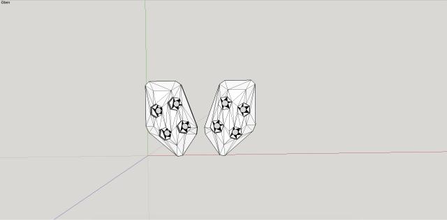

Ich habe seit gestern SketchUp um eine 3D Datei zu ändern. Dort habe ich Löcher für Schrauben, jedoch möchte ich die größer haben. Wie genau stelle ich das an?  Huh  Angel
Es handelt sich um eine .stl Datei von Thingiverse, die ich mit einem 3D Drucker ausdrucken möchte Big Grin

Ich würde
- mit dem Plugin Cleanup die Triangulation entfernen
- mit dem Skalierenwerkzeug die Löcher skalieren
(Ein Link zum Modell würde helfen)

oder beim STL-Import die Option "Koplanare Flächen vereinen" verwenden, die Bohrung löschen und passenden Kreis (eigentlich Polygon) in einer passenden Seiten-Anzahl (Standard = 24) neu anlegen und 'durchdrücken'. Für den Mittelpunkt vorher ggf. eine z.B. lotrechte Hilfslinie anlegen.
