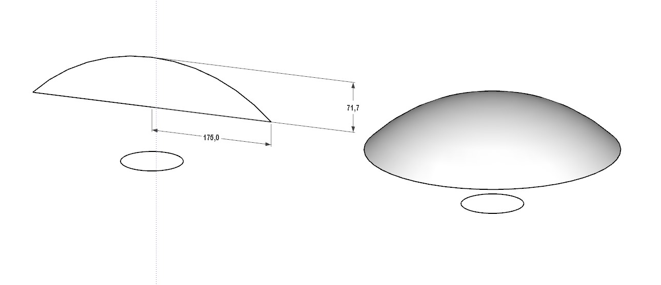

Eine einfachere Möglichkeit ist diese:
Hier ist aber die Konstruktion von oben Voraussetzung, damit ich das Maß 71,7 erhalte.
Ich erstelle einfach eine Fläche mit Zweipunktbogen.
Diese dann auch mit Folge mir zum Kugelsegment modellieren.

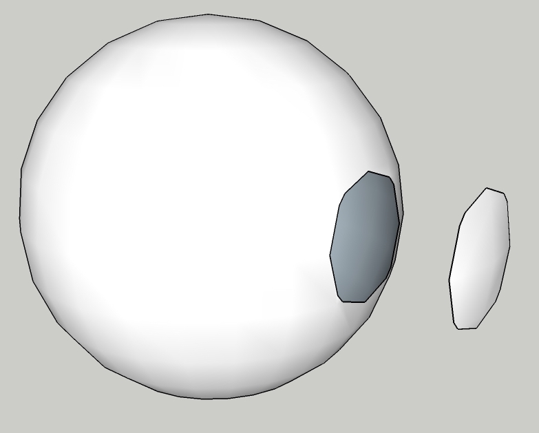

Keine Ahnung warum das so seltsam aussieht. Wenn man das mit Absicht erstellen will, viel Spaß lol
Gruß der Eisesser
Das Eis schmeckt. Zweiter Versuch hat das als Ergebnis. Perfekt. Was mich jetzt noch "stört" ist die krasse Annäherung an einen Kreis. Kann man die Eckenanzahl erhöhen, so dass es mehr nach einem Kreis aussieht?

wenn ich Deine Bilder so sehe, habe ich folgende Fragen:
Zum ersten Bild:
In welchem "mm-Bereich" arbeitest Du?
Wenn Du sehr klein modellierst, solltest Du vorher alles mal um den Faktor 10 oder 100 größer skalieren und nach dem Erstellen wieder um 0,1 oder 0,01 rückskalieren.
Du siehst bei mir, dass ich im Bereich von 250 mm und 175 mm modellierte.

Zitat:Eine einfachere Möglichkeit ist diese:
Mann oh Mann wie einfach. Danke Peter C  Smile
