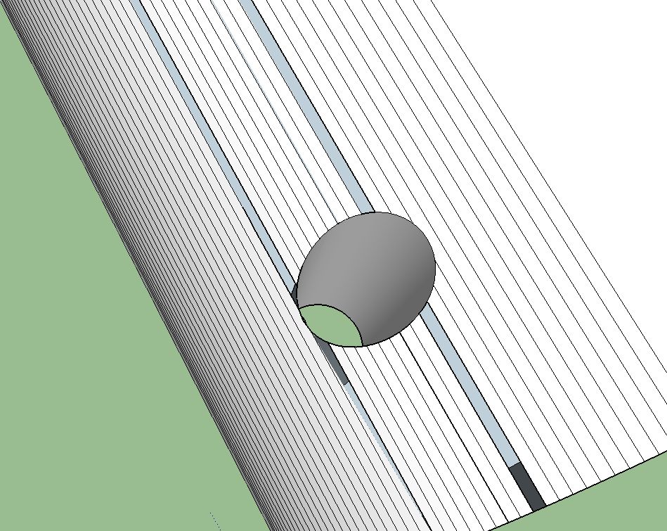

Hallo miteinander. Ich habe einen Kreis den ich zu einer "Röhre" ziehen möchte. Der "Startpunkt" ist eine flache Seite, der "Zielpunkt" jedoch eine abgerundete Fläche. Wenn ich den Kreis nun also ziehe, habe ich die Röhre. Wenn ich alles was oben über steht löschen möchte, sind danach andere Teile der Struktur auch noch verschwunden. Wie gehe ich am besten vor, damit dies nicht passiert?
