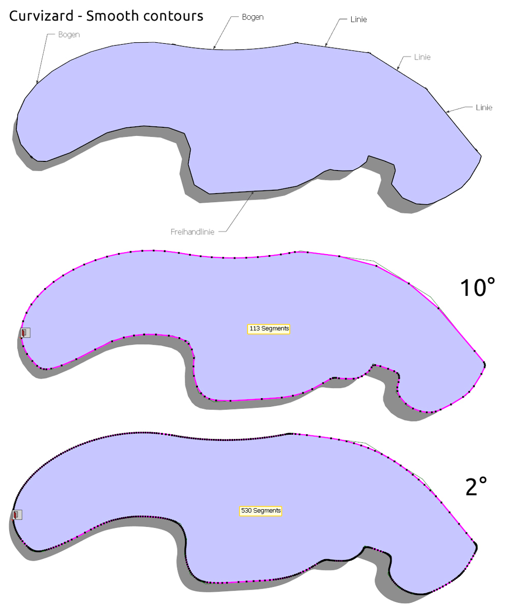

Direkt nicht, für das nachträgliche Bearbeiten würde ich das Plugin "Curvizard" von Fredo6 empfehlen.

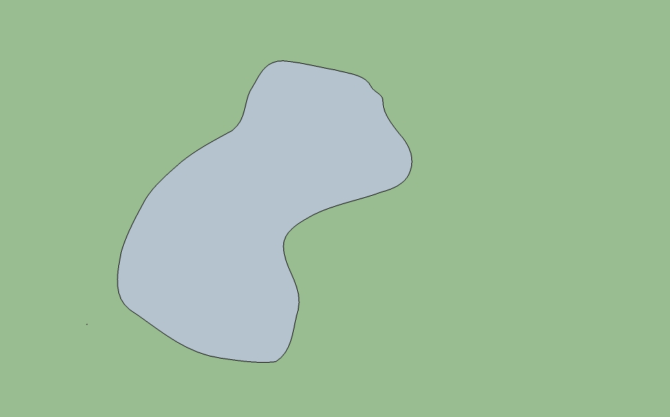

In SketchUp wird eine Freihandlinie zwar nicht annähernd so krakelig wie in Inkscape, aber dafür lässt sich dort sowas super einfach glätten und als DXF nach SketchUp exportieren.
Vor der Glättung war folgende in Inkscape freihändig gezeichnete Linie für nichts zu gebrauchen - nach 4 bis 5 Durchgängen sieht das dann so aus :
Danke cotty, ich werde mir dieses Plugin gleich installieren!

Hier ein Beispiel für die Abrundung direkt in SketchUp mit dem oben erwähnten Plugin...
