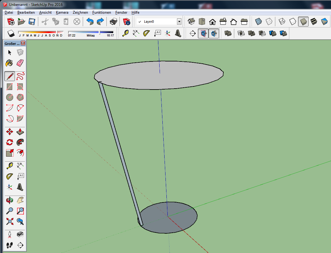

zur Frage: eine Möglichkeit wäre, die beiden Kreise mit einer Fläche (wg. nächstem Schritt) zu verbinden und dann diese Fläche mit dem Werkzeug "Folge mir" bei Verwendung des Kreisumfangs als Pfad zu 'extrudieren': Die Glattheit der Mantelfläche lässt sich bei der Kreis-Erzeugung durch Verwendung einer höheren Seitenzahl beeinflussen. Norbert

danke für die Antwort, aber ich komme damit nicht aus. Ich habe 2 Kreise gezeichnet. Dann mit 2 Linien die Umfangslinien verbunden. Nun habe ich den Folge-Button angeklickt, aber ich komme nicht weiter. Was ist der nächste Schritt?
28.01.2016 - 16:37
(28.01.2016 - 16:03)eurostar1943 schrieb: Dann mit 2 Linien die Umfangslinien verbunden. (28.01.2016 - 14:03)SketchUp schrieb: ...die beiden Kreise mit einer Fläche (wg. nächstem Schritt) zu verbinden... eine simple Linie reicht nicht, da "Folge mir" eine Fläche benötigt. Also einfach ein paar kurze Linien Richtung Mittelpunkt in einer Ebene erzeugen und per Linie zu einer von SU als Fläche erkennbaren Kontur schliessen (s. Bild #1). Norbert
