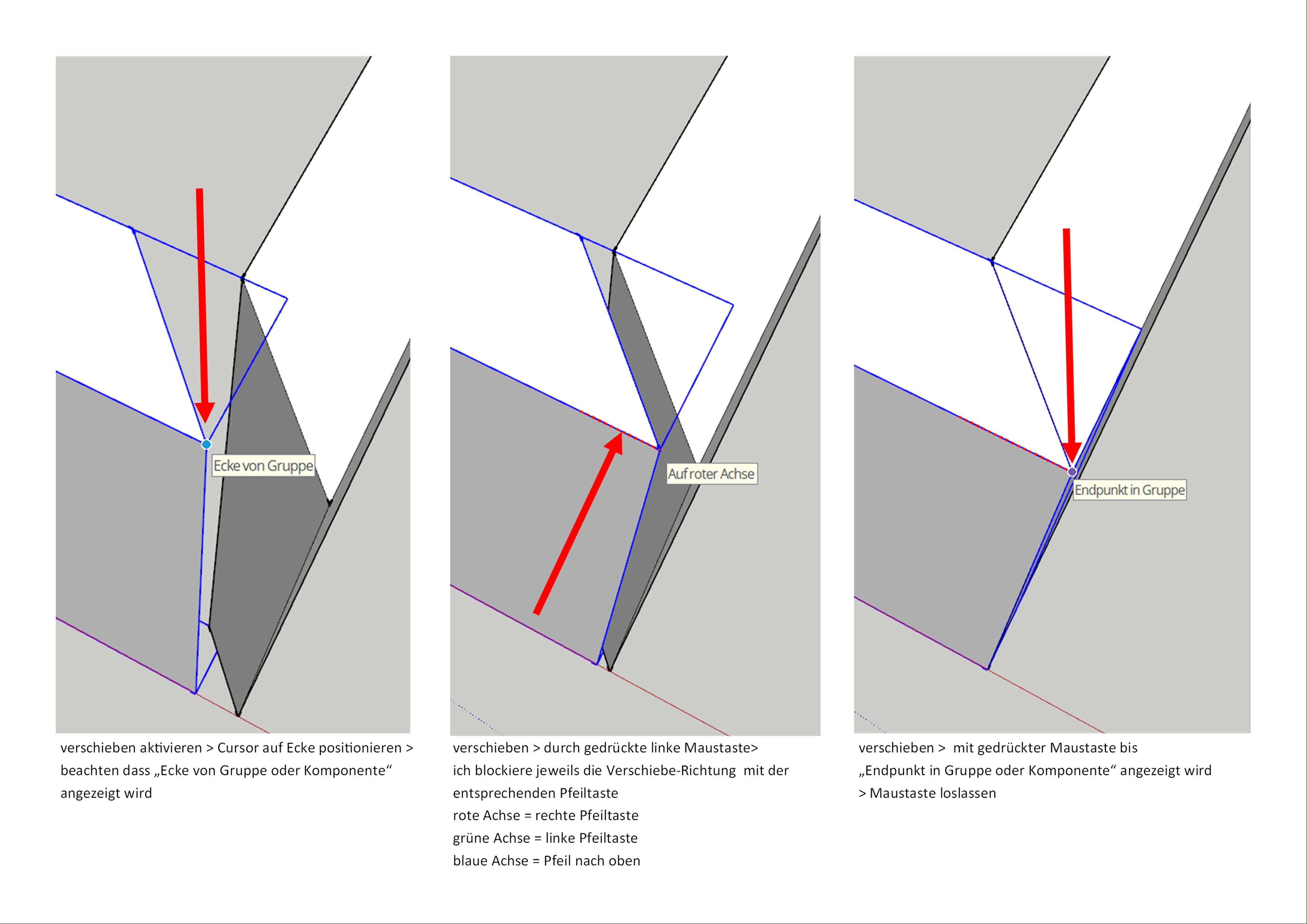

Hallo Valentin
Möglicherweise greifst du das zu verschiebend Element nur ungenau in der effektiven Ecke. Es lohnt sich da etwas näher heranzuzoomen. Dann setz die SU das Element optisch für dich an der gewünschten Position ab jedoch unpräzise.
Wenn du verschiebst, achte auf die Anzeigen (Testfelder erscheinen) welche dir SU anzeigt z.B. >Ecke von Gruppe<. Auch macht es die ganze Verschiebe-Sache sicherer, wenn du die Verschiebe-Richtung mit der entsprechenden Pfeiltaste jeweils blockierst.
rote Achse = rechte Pfeiltaste
grüne Achse = linke Pfeiltaste
blaue Achse = Pfeil nach oben
Viel Erfolg
Stefan
