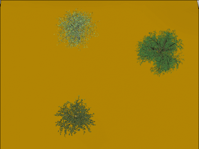

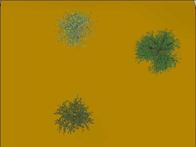

Aus dem 3D Warenhaus hruntergeladene Figuren "fliegen mehr oder weniger in der Luft". Sorry dass ich sowas einfaches frage, aber ich kriege die Bäume nicht auf meiner etwas hügeligen "Wiese" zu stehen, meine Wiese befindet sich auf dem "0-Punkt" also am tiefsten Punkt auf roter/grüner Linie im Kreuzungspunkt mit der blauen Linie.
Ich habe Ansicht von oben eingestellt, dann die Komponenten etwa dahin geschoben wo sie später stehen sollen, dann mit der PfeilaufAb-Taste versucht das jeweilige Objekt runterzudrücken, aber es bleibt hängen. Auch in Seiten/Vorderansicht kriege ich die Figuren zwar angefasst, aber ich kriege sie nìcht wirklich nach unten auf "die Wiese".

@Jusi: den Baum mit dem Verschiebenwerkzeug am unteren Ende anfassen, beginne zu verschieben, Pfeil-nach-oben drücken und entlang der nun fixierten blauen Richtung bis hin zur Bodenebene verschieben (Ableitung!).

Habe es jetzt nach Studieren deines GIFs hinbekommen, vielen Dank. Ist mit "Weltebene" die unterste grüne rote Linìe/Ebene gemeint?
