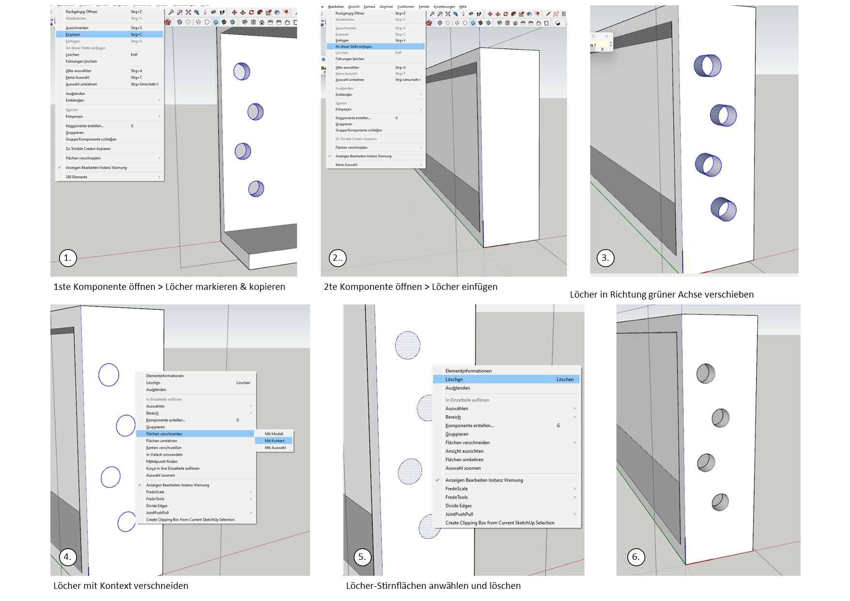

Und, konkret: die Ecken der beiden großen Rahmen sind an den langen Teilen gebohrt. Wie übertrage ich rationell die Bohrungen kongruent in die kurzen Teile ?
Hallo Johannes
Möglicherweise dient dir das Video von Jörg Jäckle zum Thema Reihenlochbohrung.
(173) [SketchUp] 3 Tricks: so machst du Lochreihen | Tutorial - YouTube
Um die Löcher von den langen Trägern passgenau auf die Stirnfläche der kurzen Träger zu übertragen, sehe ich die Funktion "An dieser Stelle einfügen" als die einfachste Möglichkeit an.
Viel Erfolg
Stefan

Wenn du das Volumenkörper-Werkzeug brauchst werden nach deren Anwendung Komponenten immer zu Gruppen und nur die unmittelbar bearbeiteten Volumenkörper (Komponenten) erfahren die Anpassung.
Wenn du bei allen gleichen Komponenten (in deinem Fall <Rahmen kurz>) die Bohrungen erhalten willst, musst du dies durch öffnen der Komponente machen. Bei geöffneter Komponente werden die Bearbeitungen an allen gleichen Komponenten ausgeführt.
Dies ist auch der grosse Unterscheid von Komponenten zu Gruppen. Gruppen bleiben immer solitär, namensgleiche Komponenten sind immer mit einender verknüpft. sollte es von Nutzen sein nur eine Komponente zu ändern, kann du dies mit einem rechten Mausklick auf die Komponente. Im Untermenü kann du dann >Eindeutig machen< wählen. Du siehst die Anpassung in der Gliederungsübersicht sehn, hier erschein hinter dem Komponente-Namen zusätzliche >#1<
viel Spass
Stefan
