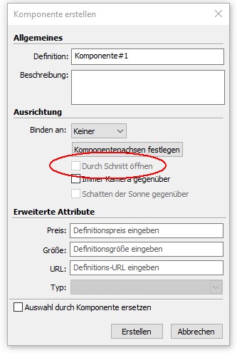

Komponente erstellen: "Durch Schnitt öffnen"
Durch einen anderen Beitrag bin ich auf die Möglichkeit gestoßen, dass man beim Erstellen einer Komponente die Möglichkei hat, "Durch Schnitt öffnen"
Das ist normalerweise ausgegraut und wird erst aktiv, wenn ich drüber in den Feldern etwas anderes anwähle.
Ich benützte das bisher nie und habe deshalb auch noch nicht den Sinn hinter dieser Möglichkeit gefunden.
Vielleicht kann mir da jemand helfen und etwas Licht ins Dunkel bringen.

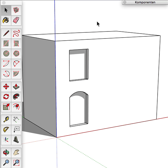

Hallo Peter,
für Architekturmodelle, in denen wir mit Fenstern und Türen in der Aussenhaut arbeiten, ist das eine ganz großartige Eigenschaft von Komponententen.
Schau mal:
Zum Abspielen draufklicken ;-)
(02.07.2019 - 13:36)Peter C schrieb: Das ist normalerweise ausgegraut und wird erst aktiv, wenn ich drüber in den Feldern etwas anderes anwähle.
das ist so nicht richtig, die Möglichkeit der Auswahl hat mit den anderen Feldern im Komponentendialog nichts zu tun. Die Schaltfläche wird aktiv, sobald eine passende Auswahl vor der Erstellung der Komponente vorhanden ist, also eine geschlossene, ebene Kontur, die in einer anderen Fläche liegt und in dieser eine Öffnung bildet. Diese Öffnung kann dann mit der Komponente auf anderen Flächen übertragen werden.
VG,
Carsten
