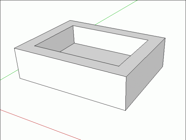

Hallo, ich bin neu hier im Forum und in SketchUp (Make). Genauer gesagt seit gestern Tongue
Ich habe mir schon ein paar Videos zu Komponenten und Gruppen angesehen aber ich schaffe trotzdem nicht dies zu erreichen (siehe Bild).
[Bild: LhZpuWK.png]
Das Loch rechts ist der Komponent den ich erstellt habe und das links, das was ich eingefügt habe... Das Problem ist dass der Komponent kein Loch in die Wand (2 Flächen, 3cm Abstand) hineinschneidet Huh
Danke schonmal im Vorraus Big Grin
Eine Komponente, selbst wenn die Option "Durch Schnitt öffnen" aktiviert wurde, kann nicht (ohne Umwege) zwei Flächen gleichzeitig mit einem Loch versehen.

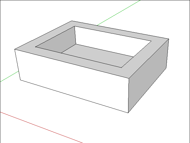

Hier die englische Fassung: http://sketchucation.com/resources/tutor...thick-wall
Aber ich denke nicht, dass dies ein Thema für den zweiten Tag mit SketchUp ist. Was ist denn das Ziel, nur ein Loch in die Wand einfügen? In diesem Fall ist ein Kreis zusammen mit dem Drücken-Ziehen-Werkzeug der übliche Weg.
