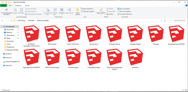

Servus, SketchUp zeigt mir im Ordner mit den SketchUp Dateien an. Bevor ich aus Neugier die SketchUp Pro Demo heruntergeladen habe hat alles noch perfekt funktioniert (Pro bereits Deinstalliert)
Ich hoffe da draußen kann mir jemand helfen  Blush

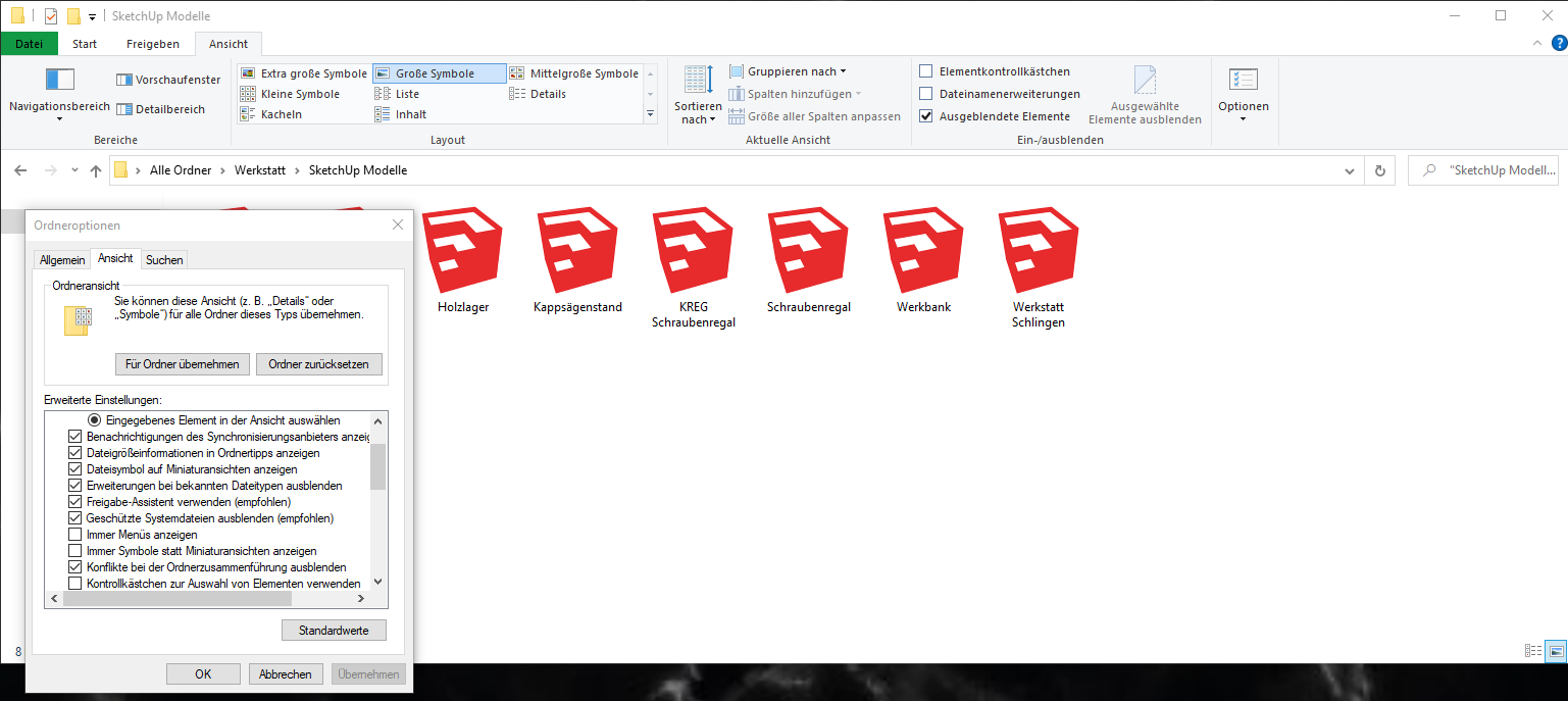

Trotzdem hier die - hoffentlich - richtige Lösung:
Oben links auf Ansicht klicken
Oben rechts auf Optionen klicken. Aber nicht auf das kleine Dreieck, sondern auf das Bildchen.
Es öffnet sich das Fenster Ordneroptionen.
Den Reiter Ansicht öffnen.
Bei Immer Symbole statt Miniaturansichten anzeigen den Haken wegnehmen.
OK drücken.
Das sollte es gewesen sein.
Gib bitte Rückmeldung, ob es bei Dir auch so abläuft und von Erfolg gekrönt ist.
Servus, danke für deine Hilfe. Ich kenn mich am Computer nicht so aus, daher wusste ich nicht ob es an SU oder am Rechner liegt. Der Haken ist schon draußen. Habe ihr mal rein und aktualisiert und anschließend wieder raus und aktualisiert hat leider nicht funktioniert.
