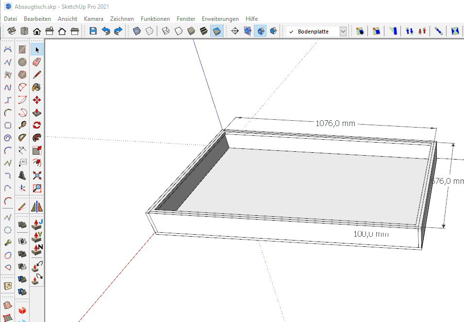

Vielleicht kann mir ja jemand einen Tipp geben - Warum kann ich das Innteil (Rahmen) meiner Kiste nicht nach unten verschieben, sondern nur in der grünen und roten Achse? Hätte gerne die Blaue Achse nach unten um 20mm - geht irgendwie nicht....

Geht doch!
Klick für Animation
Vergiss nicht zum Verschieben die Pfeiltaste "nach oben" zu drücken, denn dann ist die Richtung (Ableitung) nach blau fixiert.

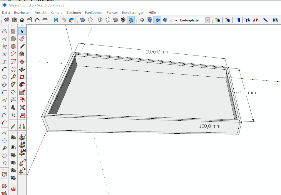

Uups
Nicht richtig gelesen.
Du meintest das Innenteil (Rahmen) und nicht die Bodenplatte.
Geht aber auch!
Klick für Animation
Ansonsten gilt das gleiche, wie schon oben geschrieben.
