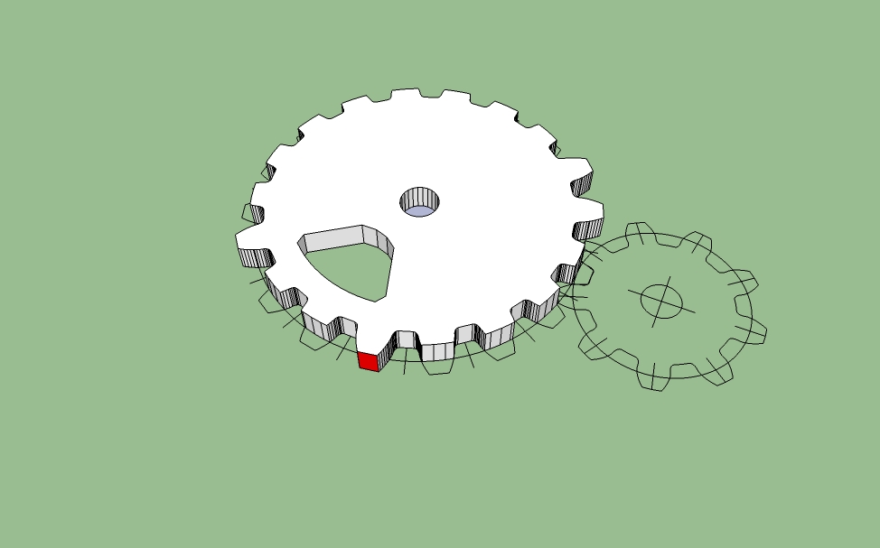

(20.02.2016 - 20:34)pastor schrieb: ... Nur dei 3D Aufbereitung, die Funktion mit dem Kasterl und dem Pfeil drauf reagiert nicht.
Die *.dae Datei besteht aus mehreren Gruppen bzw. Komponenten. Zunächst die Gruppe mit dem Gitter löschen oder ausblenden.
Dann die Gruppe des Zahnrades öffnen, das erzeugt werden soll.
Eine Linie quer durch den Umriss des Zahnrades erzeugt eine Fläche, die extrudiert (mit dem Kasterl) werden kann.
Allerdings müssen vorher noch Linien entfernt werden.
Bei dem rot markierten Zahn habe ich das schonmal gemacht :

In der Datei sieht es so aus, als wenn alle Gitterlinien, Hilfslinien für den Radius, Mittelpunkt, mit exportiert wurden und in den eigentlichen Zahnrädern Linien fehlen. Ich würde versuchen:
alle Linien außer die der Zahnräder im Programm deaktivieren und dicke Linien aktivieren. Zudem ist die importiere Geometrie sehr klein, diese würde ich nach dem Import größer skalieren.

Die Collada-Datei weist sehr viele Lücken in der Kontur auf, die selbst mit Plugins nicht auf Anhieb in den Griff zu bekommen sind. Als Alternative würde ich den Weg über DXF versuchen, das sollte besser funktionieren...
