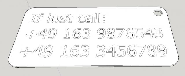

ich möchte gerne für meine Zwillinge ein kleines "If lost call" (ILC) Schild machen, das etwa so groß ist wie eine EC-Karte und den Jungs in die Tasche gesteckt werden soll. Die Dicke soll 1,2mm sein und in das Schild "graviert" soll der Text mit den Handynummern meiner Frau und von mir sein.
Das Anlegen der Plakette ist nicht das Problem. Wenn ich dann aber über das Textmodul den entsprechenden Text einfüge, dann verbinden sich die Flächen des Textes nicht mit der Oberfläche der Plakette (In Einzelteile auflösen hatte ich schon gemacht). Ich müsste jeweils immer einen kleinen Teil der Schrift mit dem Stift nachzeichnen, damit die Flächen des daran gebundenen Buchstabens erkannt und mir der Plaketten-Fläche verbunden werden. Die richtige Flächenausrichtung war auch vorhanden.
Die Plakette selbst habe ich über eine Fläche der entsprechenden Größe erstellt, die ich dann nach unten hin, also nach Z -1,2mm extrudiert habe. Damit liegt die obere Fläche auf der Nullebene, auf der ja auch der Text automatisch platziert wird. Ziehe ich den Text nun auf die Plakette und platziere ihn mittig, passiert eben nicht das, was ich erwartet hätte...
Die Flächen der Buchstaben würde ich dann mit -0,6mm nach unten ziehen, damit sie sozusagen wie "graviert" aussehen. Produziert wird das dann via 3D Drucker.

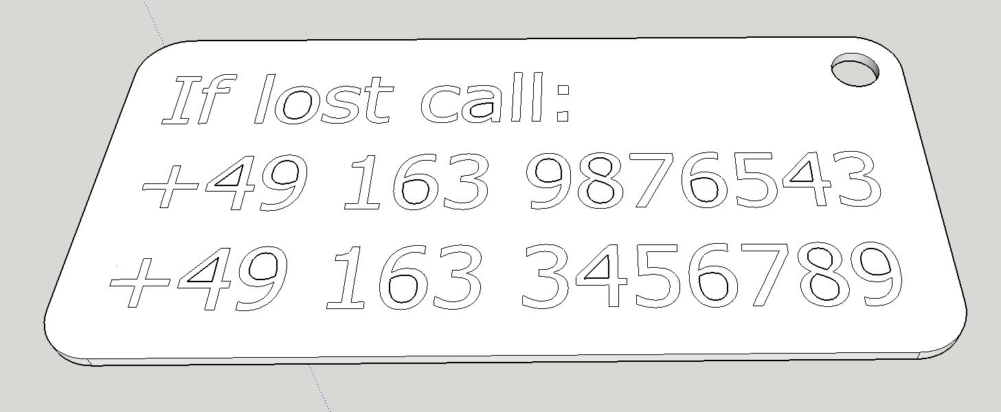

vielen Dank für die Antworten. Ich habe mal eine Datei angehängt, bei der das ganz gut zu sehen ist. Ich nutze das 3D Werkzeug und habe dort aber alle Häkchen deaktiviert, sodass nur die Konturen erstellt werden. Diese werden tatsächlich auch auf der Fläche platziert, sodass jetzt noch das "Problem" entsteht, dass die ganzen zusammenhängenden "Inseln" wie z.B. bei der Zahl Acht etc. separat noch einmal geschlossen werden müssen. Diese sind ja auch fett markiert, wodurch sie wenigstens gut erkennbar sind.
Ich habe diese Idee als Initiative im Rahmen einer Zwillingseltern-Gemeinschaft geplant und wenn ich daran denke, dass ich das alles jetzt vielleicht 15x entsprechend editieren muss, dann artet das durchaus in Arbeit aus. Lästig ist auch, dass ich das Pull/Push Werkzeug nur auf eine Fläche anwenden kann. Mehrere Flächen zu markieren und es dann zu verwenden geht scheinbar nicht. Oder ich habe die Software nicht verstanden...
Optimal wäre eigentlich ein Vorgehen wie a) platziere den Text, b) markiere alle Flächen, die nach unten extrudiert werden sollen, c) ziehe alle Flächen 0,6mm nach unten.

Folgende Plugins würde ich für die Reduzierung der Arbeit empfehlen:
- Alle fehlenden Flächen erstellen (8-Problem): Add Faces (TIG) (-> Alles markieren und Plugin ausführen)
- Alle Buchstaben auf einmal Drücken-Ziehen: Plugin Joint Push Pull (JPP, von Fredo6)
Hier ein Screencast zur Anwendung:
https://www.screenr.com/lbqN

Ich habe jetzt mal eine Karte gedruckt und 1,2mm ist echt nicht schlecht für den Zweck. Das sind ja auch insgesamt neun Layer. Also Stabilität ist nicht das Problem. Vielmehr gibt es momentan noch Probleme zwischen den Buchstaben. Der Platz zwischen bauchigen Zeichen, z.B. zwischen 8 und 9, bei der aktuell verwendeten Laufweite reicht nicht aus, um den Zwischenraum vernünftig "auszumalen". Hier muss ich noch mal schauen, wie man ggf. die Laufweite etwas erhöht. In dem 3D Textwerkzeug kann ich das leider nicht einstellen, weiß jemand da Rat, außer die Zeichen alle einzeln etwas auseinander zu ziehen? Gibt es ein Plugin, das sich etwas ausführlicher mit Text beschäftigt?
