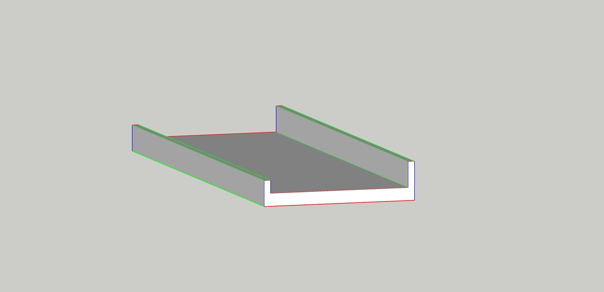

Hallo noch mals
habe noch mal ein versuch gestartet
https://www.dropbox.com/s/aapvitbvu39ehb...h.skp?dl=0
lässt mir keine Ruhe, jetzt jede fläche erst mal Gruppiert und dan hochgezogen, müsste doch so auch klappen, hmmm, ich weiss schaue Videos ;-)

Hallo, du kannst nur etwas drucken, wenn du einen Volumenkörper erzeugst. Ich habe Deine 3 Gruppen, die Du gezeichnet hast, alle drei markiert (ausgewählt) und vereinigt.
Danach war es ein Volumenkörper.
Vor dem Export als als 3D Modell bei Kamera parallele Projektion einstellen, dann exportieren. (Kann man keine STL Datei anhängen? Das ging doch mal.)
Fertig!
