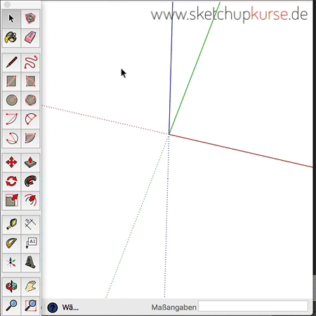

Versuche es noch mal, eine Kugel zu modellieren:
[attachment=2712]
- Zeichne eine Linie in der blauen Achse. Die kann ein vielfaches Deines späteren Durchmessers sein.
Ich wählte das 10fache, kann aber auch das 100fache sein. je größer, desto besser.
- Mit dem Bogenwerkzug aus dem Mittelpunkt der Linie und den Endpunkten oben und unten den Bogen ziehen.
Wenn Du willst, kannst Du nach dem Markieren des Bogens die Anzahl der Segmente in der Elementinformation erhöhen, damit es schöner rund wird.
- Dann eine Kreis mit Mittelpunkt auf der ersten Linie. Durchmesser ist egal.
Auch hier kannst Du die Seitenanzahl erhöhen, damit die Kugel nicht eckig erscheint.
- Dann nach dem Markieren des Bogens mit dem Versatzwerkzeug die gewünschte Dicke der Kugel erzeugen.
- Die erste Linie und die Fläche des Kreises löschen.
- Kreis markieren und sofort mit dem Folge mir Werkzeug auf den Halbkreis klicken.
- Die Kugel ist fertig!
- Dann die noch zu große Kugel wieder mit dem Skalierwerkzeug verkleinern. Entweder 0,1 oder 0,01.
- Fertig!
