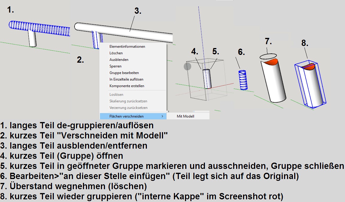

Es gibt mehrere Methoden dafür, meineserachtens ist diese hier die simpelste:
In diesem Fall nicht das kurze Zielteil de-gruppieren, sondern das lange Teil.
Dann das kurze Teil "Verschneiden mit Modell" und langes Teil entfernen bzw. ausblenden.
Kurzes Teil "Gruppe öffnen", in geöffneter Gruppe markieren und "ausschneiden" (nicht löschen), Gruppe schließen.
Dann Bearbeiten>"an dieser Stelle einfügen" - Teil legt sich auf die Originalposition, wo sich bereits der Muldendeckel aus dem Verschneiden befindet!
Überstand/ungewollte Rände löschen. Kurzes Teil gruppieren (mit Verschnittstelle = geschlossene Mulde  ist im Screenshot ROT).

(03.05.2017 - 21:40)pamuko schrieb: Habe mal versucht diesen Verschnitt nachzumachen. Bin an dem Teil angekommen, wo ich das kurze Teil ausgeschnitten und wieder an der Stelle hinzugefügt habe.
1. Was macht das für ein Sinn das Objektauszuschneiden und wieder einzufügen? Dadurch ist es ja keine Gruppe mehr?
2. Ich sehe den Überstand, sprich die Markierung die beim Verschnitt mit dem großen Teil entstanden ist. Aber, gibt es eine spezielle Funktion für das Löschen von dem Überstand? Wenn ich den überstand markiere und lösche, ist fast alles weg.
Also ich bin kein SU Experte sondern im Grunde auch Novize, habe beide von mir geposteten Methoden aber nachvollzogen und sie funktionieren bei mir.  Man muss das "Verschneiden" etwas üben. Es kommt nämlich etwas anderes dabei heraus, je nachdem ob man das eine oder andere Teil oder gar keines gruppiert, ob man ausserhalb oder innerhalb einer Gruppe werkelt.
In dem obigen Falle wird zunächst das Verschneiden mit de-gruppiertem langen Teil durchgeführt, beim anschließenden Wegblenden des langen Teiles bleibt daraus nur die für das kurze Teil vorgesehene "Muldenklappe" (im Screenshot Rot) bestehen, sie muss jetzt nur noch mit dem kurzen Teil verbunden werden. Durch das Öffnen der "Gruppe" des kurzen Teiles und dann "Auschneiden" innerhalb der Gruppe, wird das kurze Teil nicht gelöscht, sondern nur "versteckt". Dann muss die Gruppe geschlossen werden. Jetzt wird das "versteckte" Teil wieder per "Einfügen an dieser Stelle" an seine vorherige Position (aber jetzt ausserhalb der Gruppe) positioniert und zwar direkt "auf" die dort wartende verschnittene "Muldenklappe". Man muss nur noch die ungewollten Konturen des kurzen Teiles entfernen (mit z.B. Radiergummi), damit die darunter liegende Muldenklappe sichtbar wird. Anschließend kurzes Teil mit Muldenklappe zusammen gruppieren. So läuft es...besser kann ich es leider nicht erklären.
