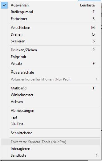

offensichtlich sind hier die "Advanced Camera Tools" des Herstellers installiert und die "Aspect Ratio Masking Bar" wurde vom Ersteller des Dokumentes aktiviert:
[Bild: ACT%201.png]
Abschalten in den Einstellungen der erweiterten Kamera-Toolds vermutlich unter "Funktionen > Erweiterte Kamera..." oder das Plugin ausknipsen.
Meine version ist  15.3.331. 64 bit
"Erweitere Kamera tools" ist in dem Menü leider nur für die Pro Version verfügbar. Ersteller der Datei war ich, mit meiner normalen Version. Das hat sich von jetzt auf nachert mal eingeschalten, vll auch durch eine versehentliche Tastenkombination. Aber hab das bis jetzt leider nicht rückgängig bekommen.

unter "Fenster > Voreinstellungen > Erweiterungen" die Kamera-Tools deaktivieren sollte helfen.
Wenn nicht einfach alles markieren ("Strg+A") und in ein neues Dokument kopieren.
