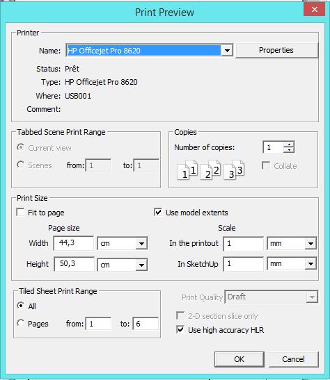

(27.05.2015 - 17:14)Aloha schrieb: Wie müssten die Einstellungen des Printdialoges korrekt sein damit es funktioniert?
wie bereits beschrieben:
- SU Programm-Fenster auf Grösse des Modells 'zusammenschieben' = kein Leerraum um das Modell
- "Zoom alles"
- Drucken
-- "An Seite anpassen" aus
-- "Modellerweiterungen verwenden" ein
-- Maßstab Ausgabe/SketchUp: 1/1 mm/mm
- passt

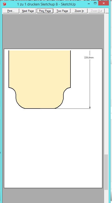

so ganz reibungslos geht das aber nicht: ich habe die Instruktionen befolgt aber es wird auf 5 Seiten ausgedruckt, wobei die Seiten 1, 3 und 4 leer sind.
Siehe Bilder
Allerdings stimmt der Massstab des Ausdrucks, womit ich die Rundungen also 1:1 auf das Holz übertragen kann, was ich bezweckte.
Was muss ich tun damit auf 1 Blatt ausgedruckt wird, was möglich sein müsste da das Objekt 220 mm hoch und 132 mm breit ist°

Wenn "all pages" eingestellt ist, dann werden natürlich alle Seiten gedruckt - auch leere Seiten.
Wenn man nur z.B. die Seite 2 drucken will, dann muss man eben angeben: Seite 2 bis 2

das habe ich natürlich genau so getan: die Seiten 2 und 5 einzeln ausdrucken, auch wenn das im Printdialog noch nicht so eingestellt ist.
Aber darum geht es ja nicht: es geht um die Frage wieso Sketchup 5 Seiten benötigt für ein Objekt das sehr wohl auf eine Seite passt.

die Option "Modellerweiterungen verwenden" 'spinnt' gerne mal und berechnet den unbedruckten Bereich um das Modell zu gross. Um dies zu verhindern, nach dem Zusammenschieben des SU-Fensters nochmals einen "Zoom alles" ausführen und die "Modellerweiterungen" toggeln bis die korrekte Breite/Höhe bei Seitenformat angezeigt wird.
