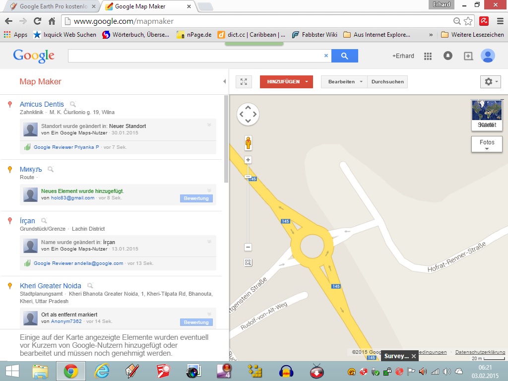

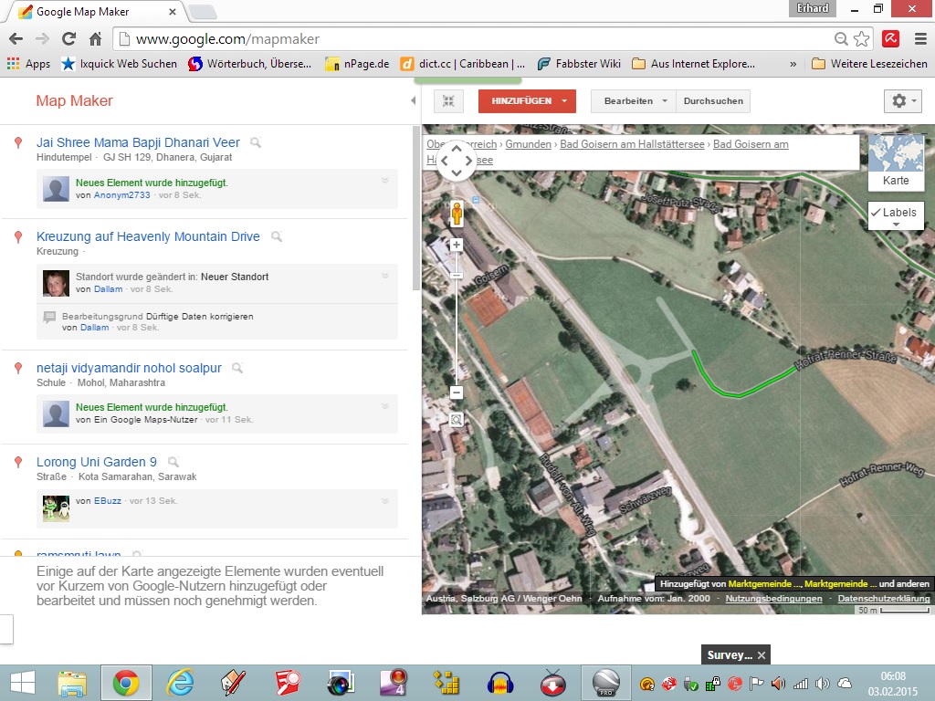

Folgender Screenshot zeigt Ortskundigen, wasfürein unglaublicher Müll dieser Map Maker ist, wenn ihn niemand benutzt: der Kreisverkehr in Bildmitte ist seit vielen Jahren fertig und links davon ist seit ebenso vielen Jahren eine Hofer (ALDI)- Filiale. Die grüne Wegmarkierung sieht man nur, wenn man Fahrrad anwählt (völlig sinnlos markiert!)
Beim nächsten Aufruf der selben URL , aber als Karte etwas aktueller Huh
