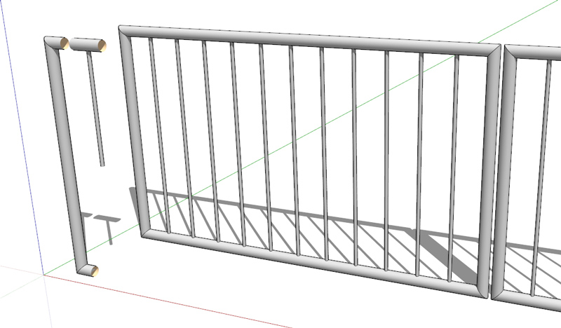

Hier ein Beispiel, wobei zwei Komponenten für die Konstruktion des gesamten Gitters genutzt werden (Rest sind gespiegelte Varianten der Einzelkomponenten) ...
.zip   gitterkomponenten.zip (Größe: 53,05 KB / Downloads: 292)

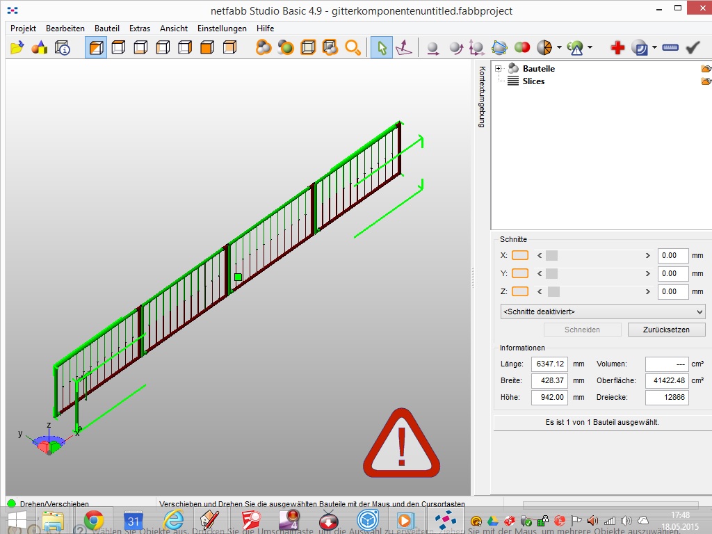

(18.05.2015 - 16:40)cotty schrieb: ...Rest sind gespiegelte Varianten der Einzelkomponenten...
Jetzt wird´s aber Zeit, das korrigierte PlugIn zu benutzen Wink
http://www.sketchup-forum.de/Thread-gete...t=workmate
Hast du das STL-Plugin aktualisiert? Das Problem besteht nach meinen Erfahrungen in der neuen Version nicht mehr!
(18.05.2015 - 16:59)cotty schrieb: Hast du das STL-Plugin aktualisiert?
Hab´ ich nicht - und die obige Anmerkung soll mich daran erinnern - aber als so richtig NOTwendig habe ich das auch nicht erkannt - wie seinerzeit gesagt - Gefahr erkannt - Gefahr gebannt.
Außerdem ist die alte Version im Verein mit netfabb wie man sieht in der Lage, Spiegelungen sichtbar zu machen. Oder ginge das auch anders?

Dann fehlt eine Komponente mit der senkrechten dickeren Strebe, sonst ändert sich am Vorgehen nichts...
