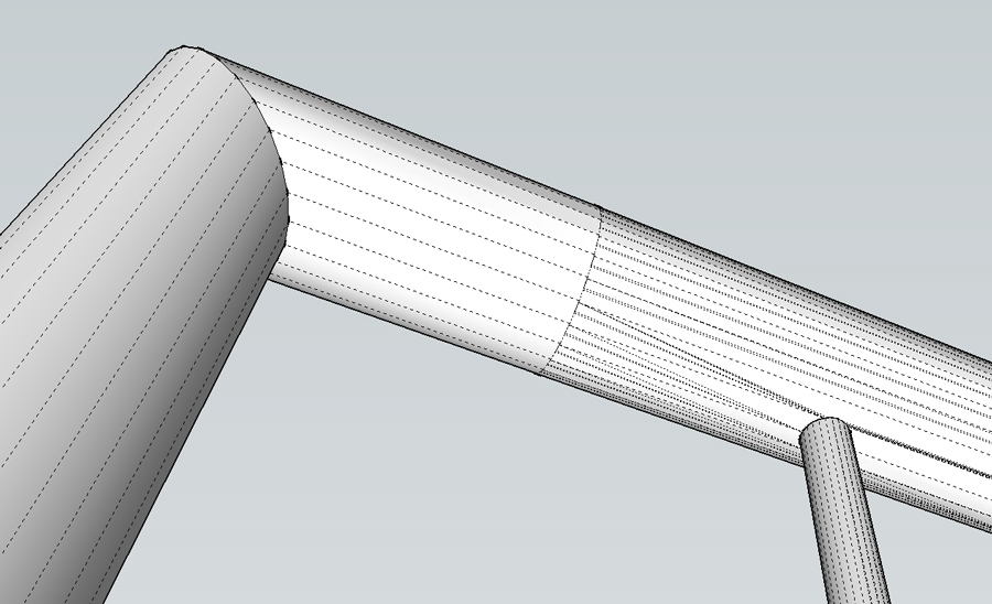

mit meinen Kenntnissen ist es mir noch nicht gelungen die mittleren Rohre auf einfache Weise "einzuschweißen". In meiner Beispieldatei habe ich irgendwo (nicht am Ende) an der senkrechten Linie einen Kreis mit dem Rohrdurchmesser angefügt und mit der Funktion "Folge mir" zum Rohr erweitert. Die Farbe des Rohres passt zu dem Gesamtrahmen aber die Rohrenden sind nicht mit dem Rahmen verschnitten und können auch nicht verschnitten werden.
Als nächste habe ich mit der Funktion "Drücken/Ziehen" den Kreis nach oben und nach unten zu einem Rohr erweitert und in den Gesamtrahmen eingefügt. Mein Problem dabei ist exakt die Mitte des Gesamtrahmenrohres zu treffen, auch stört mich die weiße Farbe des so erstellten Rohres. Verschneiden kann man das so eingefügte Rohr. Die unansehnlichen Schnittkanten habe ich umständlich ausgeblendet.

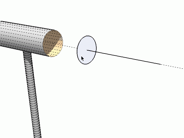

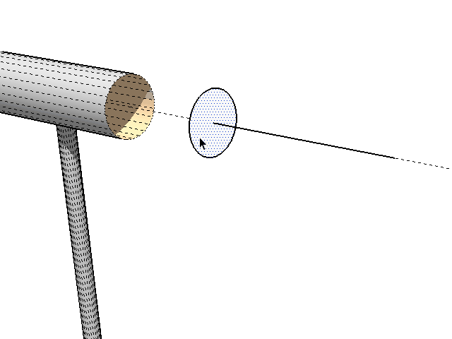

Hier eine Möglichkeit...
(Klick für Animation)

Bei der Erstellung mit den kleinen Stangen scheint etwas schief gelaufen zu sein. Wichtig für eine passgenaue Aneinanderreihung:
- Kreis mit gleicher Anzahl Kanten
- Gleiche Ausrichtung der Kreise

so jetzt habe ich das Geländer noch einmal gezeichnet, leider auch nicht ganz fehlerfrei. Die Datei ist im Anhang. Irgendwie passen die Rohre die mit der Funktion "Folge mir" erstellt wurden nicht so recht an die Rohre der Funktion "drücken/ziehen".

Voraussetzung, damit die Enden passen:
- gleiche Ausrichtung und Anzahl an Kanten

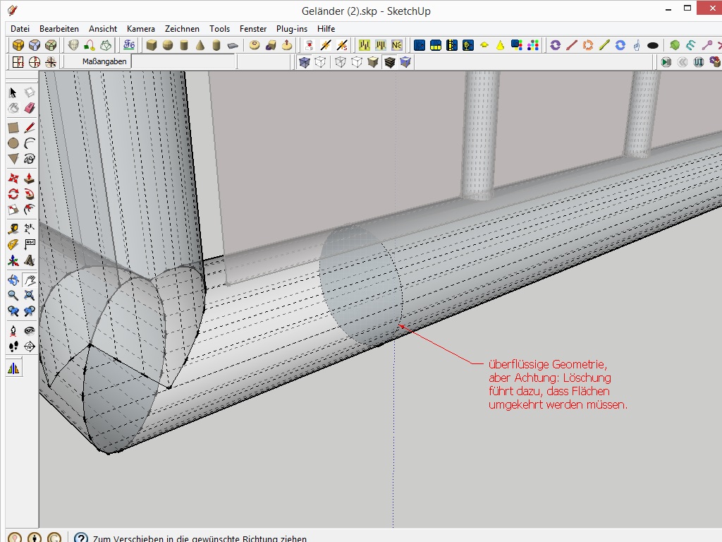

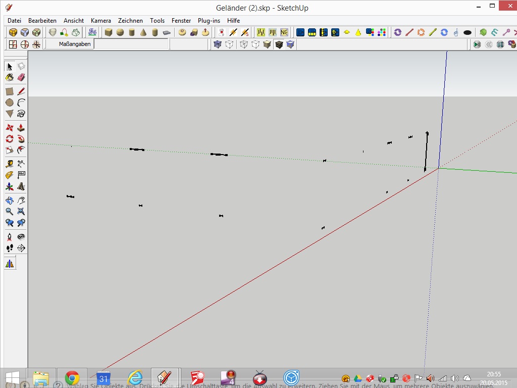

(20.05.2015 - 18:55)Ich Bins schrieb: ... leider auch nicht ganz fehlerfrei. Die Datei ist im Anhang. Irgendwie passen die Rohre die mit der Funktion "Folge mir" erstellt wurden nicht so recht an die Rohre der Funktion "drücken/ziehen".
Entschuldige, dass ich mich einmische, weil ich halt alles immer im Hinblick auf die 3D-Druckbarkeit sehe. Diesbezüglich wimmelt es in diesen Geometrien einfach von allzuviel überflüssigen Linien.
Lösche mal z.B. die sogenannte "Ausgeblendete Geometrie", wo die Eckstücke angesetzt sind. Du wirst dich wundern, welche Flächen auf einmal "umgekehrt" werden müssen.
