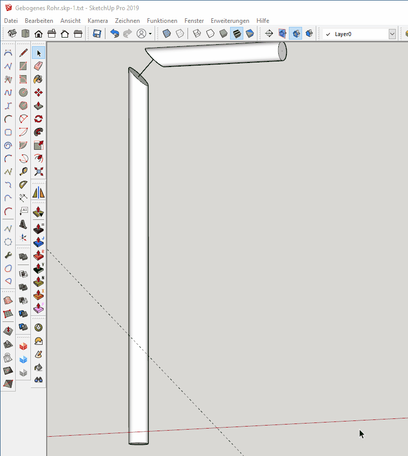

Wie kann ich das Rohr in der angehängten Datei vervollständigen, entlang der Linie, die das Zentrum des Rohres darstellt?
Ich weiß nicht, wie ich das 45 Grad Zwischenstück konstruieren soll.

Variante 1:
Die Kreisfläche mit dem „Folge-mir“ entlang der Mittelache extrudieren. Dann ist das Rohr durchgehend rund.
Variante 2
Mit dem „Drücken/Ziehen“ Werkzeug die elliptische Fläche extrudieren. Dann sind die beiden winkligen Rohrstücke kreisrund und der 45° Teil elliptisch.

In der Tat, es ist ziemlich einfach; allerdings ist das Resultat natürlich ein ellipsenförmiges Rohr, was in der Wirklichkeit nicht so ist.
Um ein rundes zu erhalten ist schwieriger. Ich hatte zuerst versucht, mit dem Followme-Tool der Linie zu folgen, aber das hat nicht funktioniert.

Warum sollte es nicht funktionieren?
Mit FollowMe ist das eine ganz einfache Sache und das Rohr ist auch rund.

es hing wohl an der Handhabung des Tool's, die nicht so einfach ist. Ich habe es jetzt noch einmal versucht und da hat es nach einigem Probieren funktioniert.
