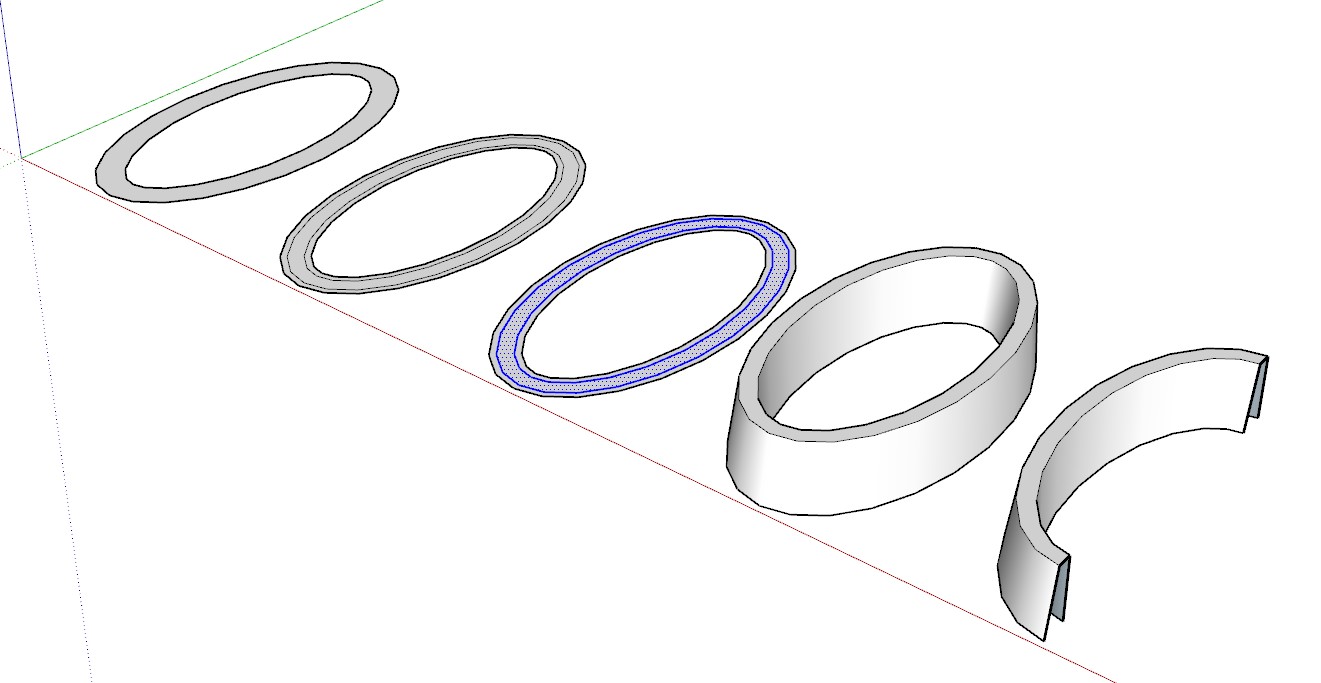

ich habe es der Einfachheit halber nur mit einem "O" gemacht.
  1. Zuerst nur die äußere Kontur, die Du ja aus irgendwelchen Quellen hast.
  2. Dann mit dem Versatz-Werkzeug diese nach innen versetzen. Vorausgesetzt diese Kontur ist eine geschlossenen Polylinie.
    Wenn nicht, dann verbinden, notfalls mit dem Weld-Werkzeug.
  3. Jetzt nur diese innere Fläche, inklusive der beiden Kanten markieren (2-fach-Klick).
  4. Nun diese Fläche mit dem Verschieben-Werkzeug nach oben (blaue Achse) schieben.
  5. Es ergeben sich automatisch die gewünschten Flächen.
  6. Sollte sich - besonders unten - keine geschlossene Fläche ergeben haben, diese mit einer Linie verschließen.
Das sollte eigentlich auch mit komplizierten Formen funktionieren. Smile

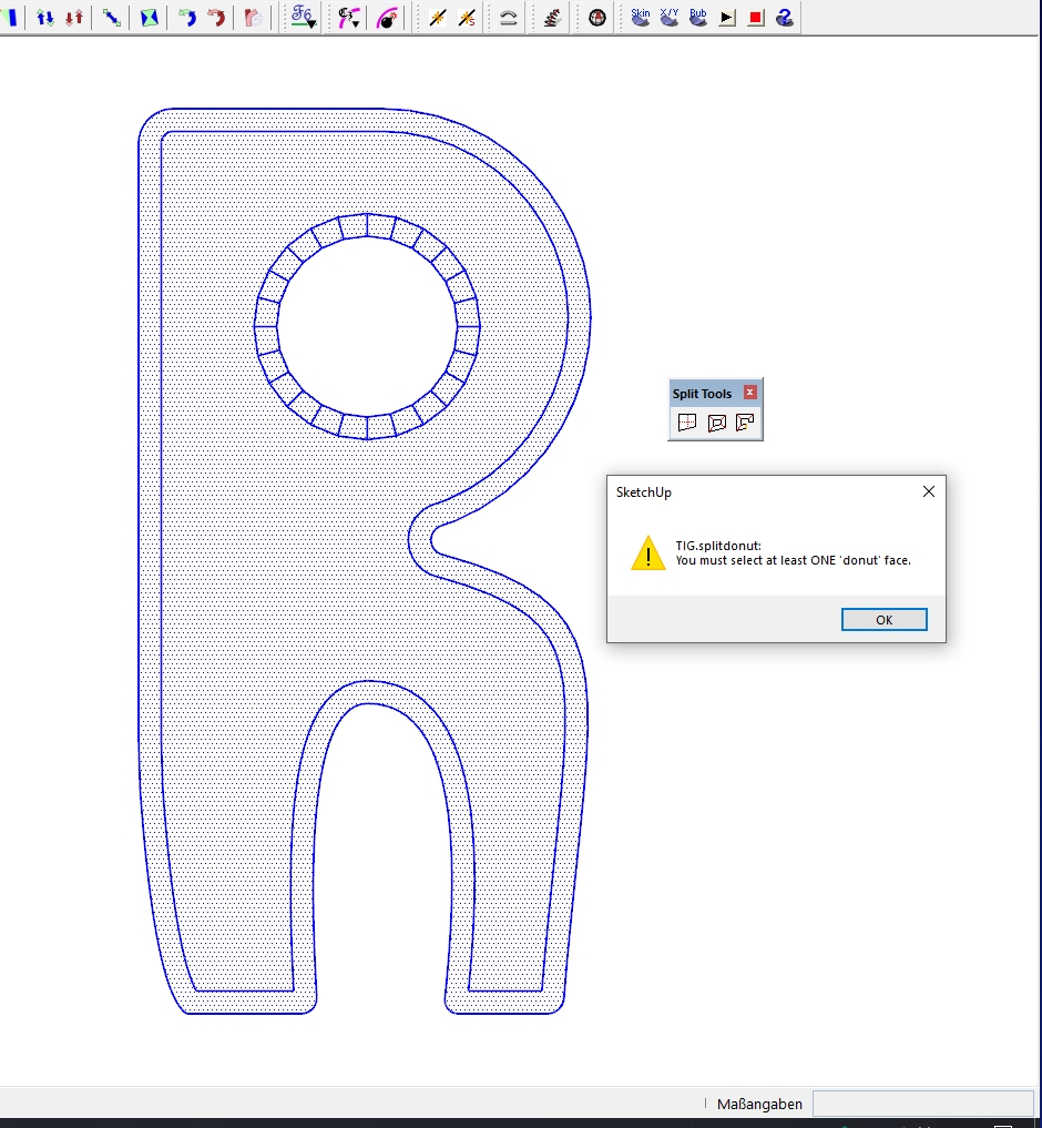

Ich habe mir auf die Schnelle mal ein "R" modelliert. Mit möglichst vielen Kurven und Radien.
Natürlich dazu Split tools installiert.
Leider nimmt das Tool nur den inneren Kreis (Donat). Weil er eine einfache Form hat??
Der äußeren Versatz wird nicht erkannt. Obwohl ich auch sicherstellte, dass die beiden äußeren Kanten je eine Polylinie ist.
Da komme ich daher auch nicht weiter Sad .

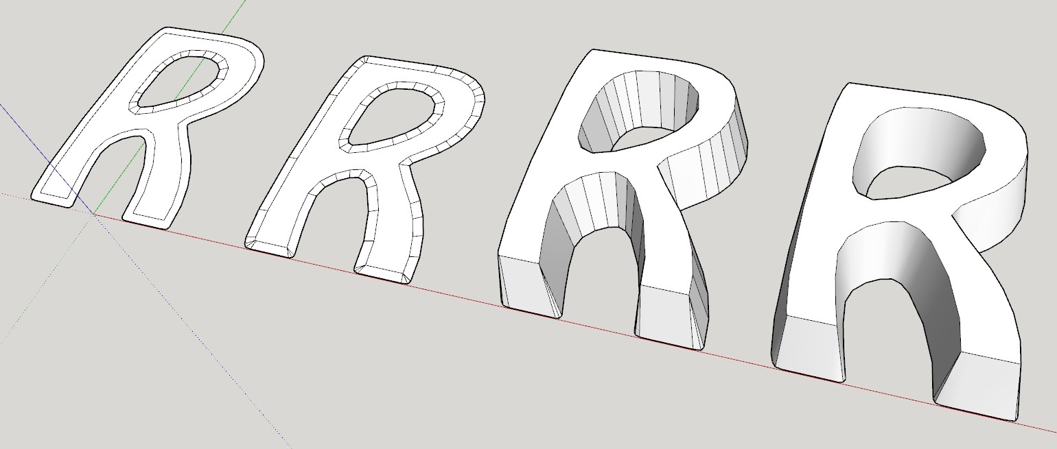

Dein SKP-File mit den "R" hat mich wegen der Megabytes förmlich erschlagen, denn ein simples, mit dem 3D-Text - Tool erstelltes "R" bringt es bei mir nur auf 121 Kilobyte !

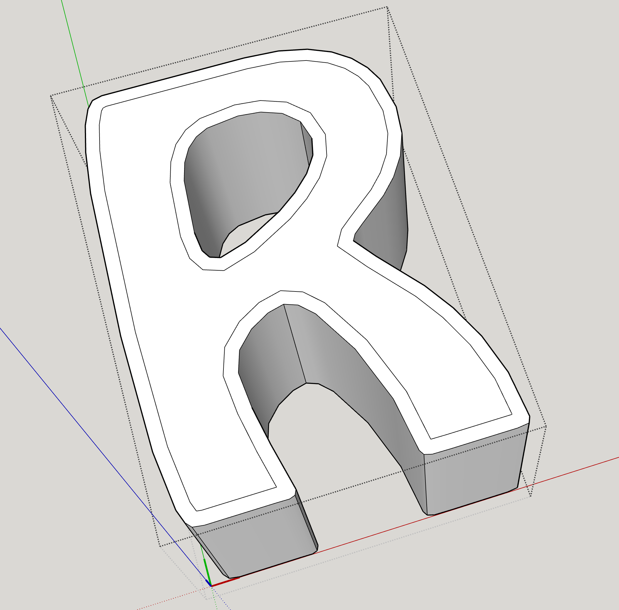

Anhand der originalen R-Grundform habe ich es nochmals versucht.
Wie schon vorher bemerkt, hilft das TIG Tool in diesem Fall nicht großartig weiter. Warum das so ist, kann ich nicht sagen.
Deshalb habe ich die fehlenden "Kanten" für das Hochziehen manuell und einzeln nachgezogen. Immer von Endpunkt innen zu Endpunkt außen.
So viele waren es nicht und der Aufwand ist marginal, da die Kontur des Buchstaben recht simpel gestaltet ist.
Klar, dass es dann auch funktioniert.
Die vielen Kanten dann mit Kanten abmildern/glätten entfernt. Da wurden aber nicht alle erreicht, deshalb auch hier manuell mit Radiergummi+Strg den Rest entfernt.
Einige Kanten unten habe ich gelassen, damit die Fläche "schön" ausschaut.
Untere Fläche noch schließen, dann wird es auch eine Volumenkörpergruppe.
sirflor, jetzt musst Du entscheiden, ob Du diese Mehrarbeit auf Dich nehmen willst.
Ist natürlich auch abhängig, wie viele Buchstaben Du hast und ob Dir Dein Hobby so viel wert ist.
