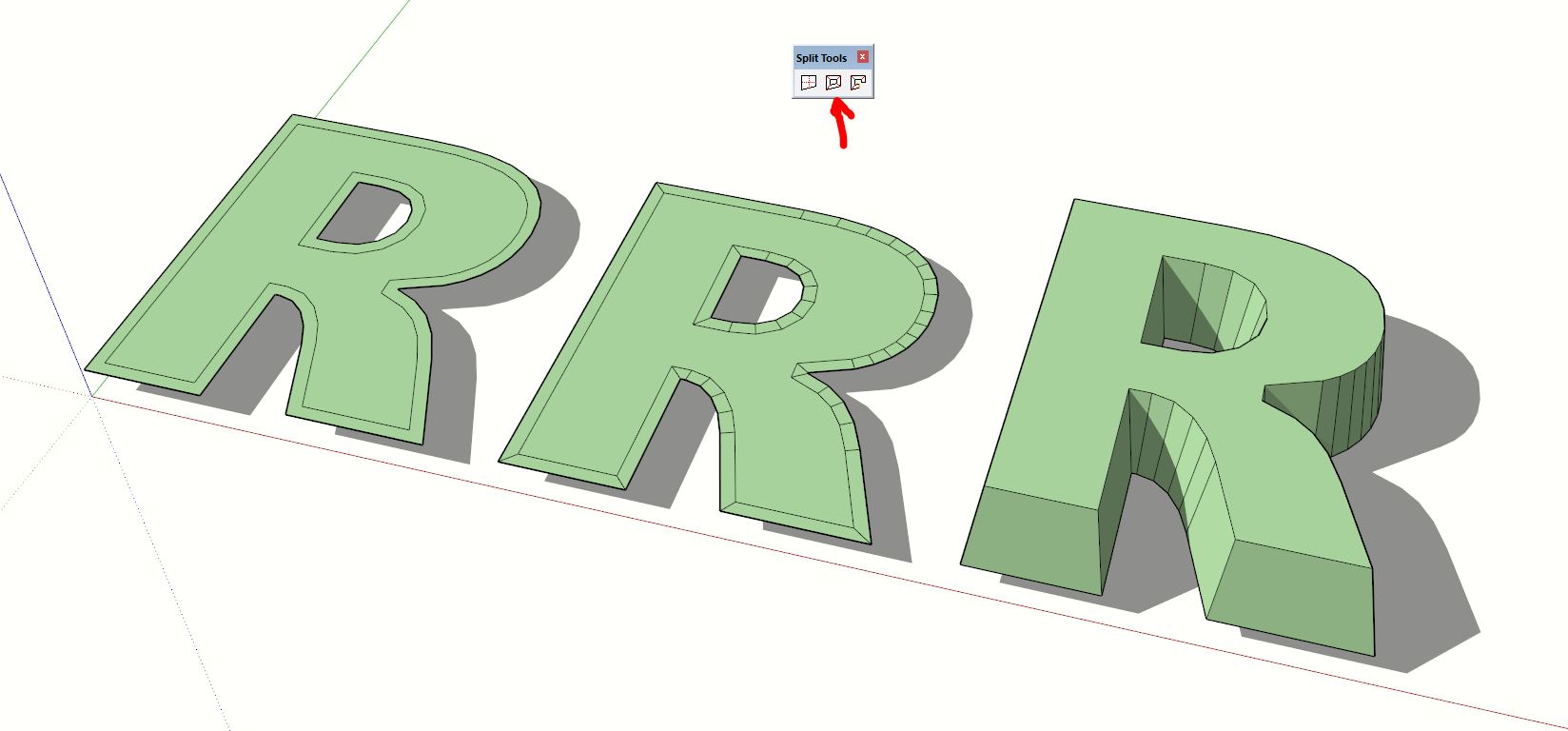

RE: 3D konisch skalieren - Peter C - 01.12.2022
Ich habe mir auf die Schnelle mal ein "R" modelliert. Mit möglichst vielen Kurven und Radien.
Natürlich dazu Split tools installiert.
Leider nimmt das Tool nur den inneren Kreis (Donat). Weil er eine einfache Form hat??
Der äußeren Versatz wird nicht erkannt. Obwohl ich auch sicherstellte, dass die beiden äußeren Kanten je eine Polylinie ist.
Da komme ich daher auch nicht weiter Sad .

Anhand der originalen R-Grundform habe ich es nochmals versucht.
Wie schon vorher bemerkt, hilft das TIG Tool in diesem Fall nicht großartig weiter. Warum das so ist, kann ich nicht sagen.
Deshalb habe ich die fehlenden "Kanten" für das Hochziehen manuell und einzeln nachgezogen. Immer von Endpunkt innen zu Endpunkt außen.
So viele waren es nicht und der Aufwand ist marginal, da die Kontur des Buchstaben recht simpel gestaltet ist.
Klar, dass es dann auch funktioniert.
Die vielen Kanten dann mit Kanten abmildern/glätten entfernt. Da wurden aber nicht alle erreicht, deshalb auch hier manuell mit Radiergummi+Strg den Rest entfernt.
Einige Kanten unten habe ich gelassen, damit die Fläche "schön" ausschaut.
Untere Fläche noch schließen, dann wird es auch eine Volumenkörpergruppe.
