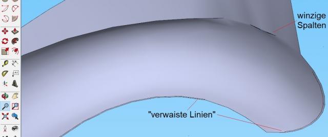

Ich kann aber jetzt schon sagen, dass das eine "grössere Aktion" sein wird, denn der Designer der Karosserie hat natürlich nicht an 3D Druck gedacht und es gibt "lose Geometrie", überlappende Linien und einige "offene fast nicht sichtbare Spalten", was beim 3D Druck gar nicht geht. Das zu bereinigen ist viel Arbeit. Wenn man denn die Werkzeuge und PlugIns beherrschen würde, wäre ein 3D-Druck-gemäßes Neu-Modulieren wahrscheinlich angesagt. Warten wir mal ab... Shy  LG Rosketch
Screenshot: Beispiel mit "winzigen Spalten" und loser Geometrie - muss alles überarbeitet werden.

Danke, Jörg, für den Zuspruch! Wahrscheinlich hast du bereits erkannt, dass das so wie ich mir das eigentlich gedacht hatte, nicht zu machen ist. Der Designer des LKW hatte ja nicht 3D Druck im Visier sondern ein schönes originalnahes Design. Er hat winzige "Krümmungen" in manchen Flächen, die ich nicht gebrauchen kann, das daran angewendete Joint Push Pull  verstärkt diese Krümmungen noch und dann passen die "Andockpunkte" Flächenkante an Flächenkante nicht mehr - das merkt man erst, wenn man etwas gedruckt hat, das sind nur Millimeter, aber es passt nicht. Vernünftig wäre, sich BluePrints zu besorgen und den Truck mit Mitteln von SU und PlugIns selber von Anfang an zu zeichnen, wie gesagt, da muss man aber die notwendigen Werkzeuge beherrschen.
