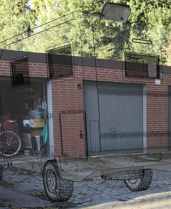

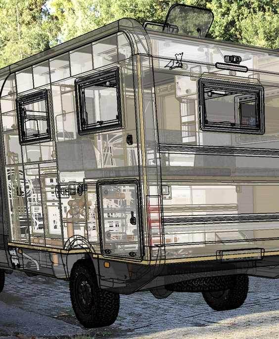

hab die Fotomatch Funktion entdeckt (echt klasse) und diverse Versuche unternommen, mein 3D Objekt in ein Foto zu integrieren. Leider wird mein Objekt nur im Kantenmodell angezeigt - die Flächen werden nicht gerendert und das Foto "scheint" durch. Wähle ich allerdings die Röntgenansicht, funktioniert die Darstellung; Texturen werden angezeigt. Wer von euch weis Rat. Vielen Dank schonmal. (MB Retina 15", aktuelles Mojave)

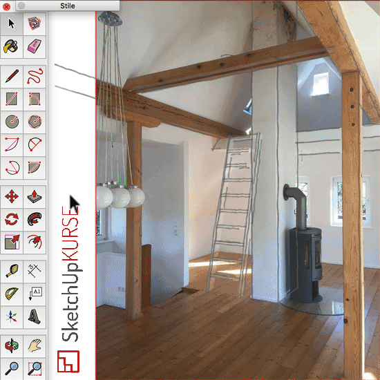

Tief verschachtelt in der Stile-Palette kannst du das einstellen:
zum Abspielen draufklicken!
super - klappt, vielen Dank für deine Hilfe;-)
