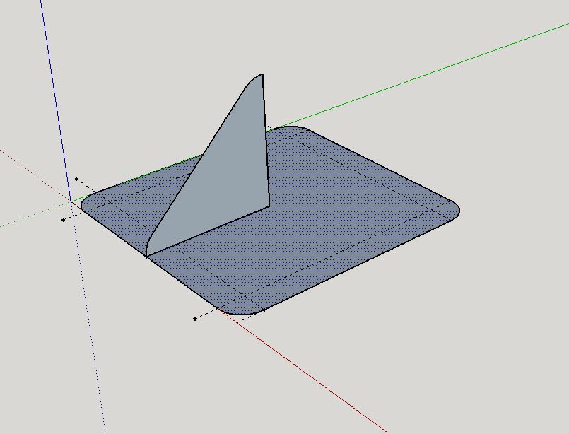

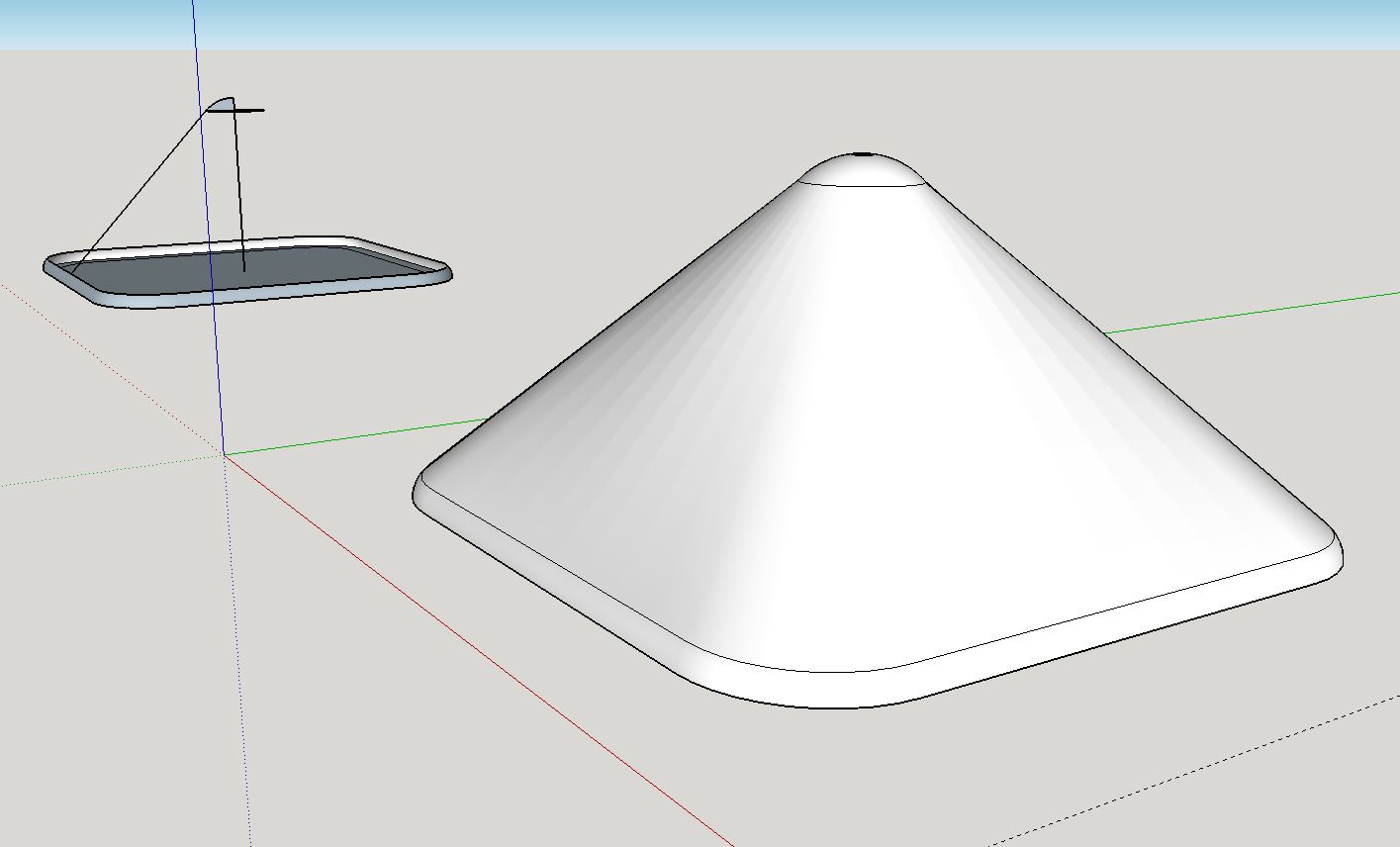

ich habe das Problem, dass ich gerne eine Pyramide mit vollständig abgerundeten Ecken erstellen würde. Solange ich in 2D bleibe, bekomme ich es mit den Bogensegmenten hin. Aber wenn ich das dann als "Pyramide" umsetzen möchte, dann scheitere ich am FollowMe Tool. Ich zeichne ein Face mit dem Querschnitt, der mir auch von den Kurvenradien gefällt (siehe Bild 1) und versuche, das dann über das FollowMe Tool an der Außenkante entlangzuziehen. Aber dadurch, dass SketchUp 2014 Make (aktuellste Version) das Face nicht streckt bzw. staucht, kommt das Ergebnis aus Bild 2 heraus.

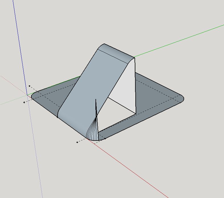

(21.10.2014 - 22:26)TConnect schrieb: und versuche, das dann über das FollowMe Tool an der Außenkante entlangzuziehen.
Besser ist es hier, den Pfad zuerst auszuwählen und anschließend das Folge-mir-Werkzeug.
Ob die Aktion direkt funktioniert, hängt stark vom Pfad ab. Kann das Werkzeug nicht von alleine erkennen, wie das Ergebnis aussehen soll (in deinem Fall), muss per Hand nachgearbeitet werden (Mit Auswahl verschnieden und überflüssige Geometrie löschen):

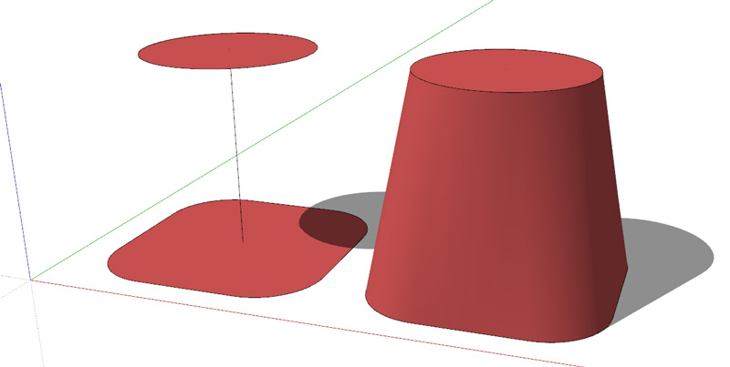

Das Plugin Curviloft von Fredo6 kann dies, per Hand ist es aber auch möglich.

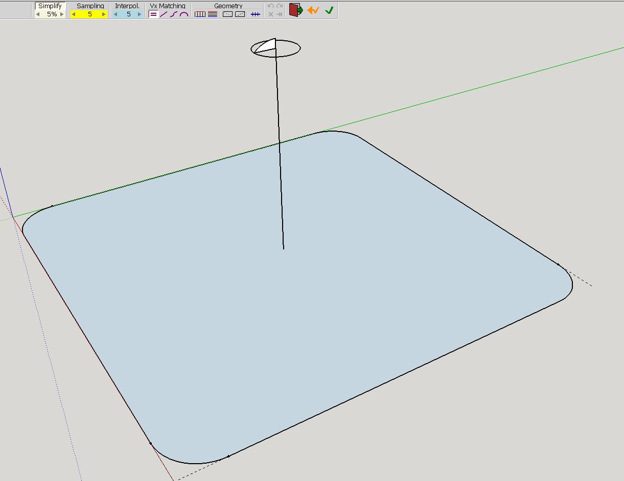

Danke noch einmal für Deine Hilfe. Ich habe mir das Plugin installiert und bin wie folgt vorgegangen:
Ich habe beide Pfade, den oberen und den unteren markiert und habe dann beim Curviloft Plugin den Skinning Button gedrückt. In der Konfiguration habe ich dann alles erst einmal so gelassen, wie es in den Voreinstellungen war. Ich wollte einfach mal sehen, was passiert. Aber leider passiert gar nichts, denn der Fortschrittsbalken bleibt auf 0% und schließt sich auch nicht mehr. Ich denke, dass das Script abgestürzt ist.
Kann ich noch irgendwas anders einstellen? Ich wüsste jetzt nicht, wie genau Du das manuell machen würdest. Ich müsste ja wissen, wie viele Pfadpunkte mein Grundpfad hat, dann müsste ich oben einen Kreis mit exakt derselben Anzahl bilden und dann Punkt für Punkt verbinden. Oder?

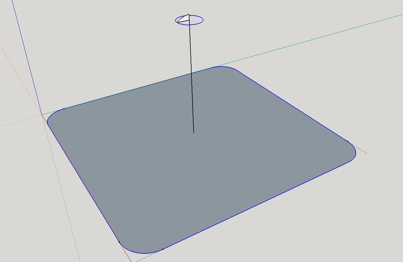

Hier ein schnelles Making-of mit dem Plugin...
https://www.screenr.com/J9lN

danke - nochmal ;-) - für Deine Hilfe. Ich habe nun ein ziemlich cooles Ergebnis. An der Ausgangsfläche war noch ein "scharfer" Übergang, den ich aber mit einem senkrecht stehenden Kreissegment von 45° und dem FollowME Tool einmal um den äußeren Pfad geführt habe. Überschüssige Flächen gelöscht, danach konnte ich dann die Vorgehensweise entsprechend Deiner Beschreibungen anwenden. Im hinteren Bereich siehst Du noch einmal einen Zwischenschritt. Ich denke, Du wirst die weiteren Schritte eh ableiten können.
Einzig das Loch oben in der Spitze ist noch übrig geblieben, aber das hattes Du mir vor einiger Zeit schon einmal erklärt, es liegt wohl an der Tatsache, dass SketchUp Probleme beim Schließen sehr kleiner Flächen hat. Daher müsste vor dem letzten FollowMe oben in der Spitze das Modell noch einmal hochskaliert werden. Aber das habe ich mir jetzt mal aufgespart.
