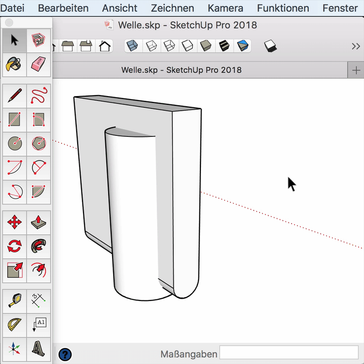

Hallo Ich bin am verzweifeln was mache ich denn nur falsch.
Ich möchte eigentlich nur eine Form aus der anderen raus schneiden.
Ich mache das eigentlich immer so wie in allen Videos gezeigt wenn man ein Loch in einen Zylinder reinbohr.
Zweiten Zylinder erstellen platzieren, markieren und mit Model verschneiden.
Bei mir ist das allerdings kein runder Loch sondern ein Quader mit nem halben zylinder unten dran. Es soll quasi ein Langloch werden im Zylinder das aber oben offen ist.
Ich hoffe ihr könnt mir folgen.
Wenn ich nun beide Formen gezeichnet und platziert habe und verschneide die Modelle und lösche nachher die nicht benötigten Geometrien weg, fehlt bei mir die Innenfläche des Zylinders. Der ist dann sozusagen hohl. Was mache ich da falsch?
Ich habe da mal was vorbereitet. Habs angehängt.
Der andere Zylinder der da dabei ist tut mal vorerst nichts zur Sache der muss später unten hin an den anderen Zylinder.
.skp   Welle.skp (Größe: 81,95 KB / Downloads: 335)
Damit es klappt musst du zuerst die Komponente «Ausschnitt» > in Einzelteile auflösen > alles Auswähle (Auswahlfenster oder dreier Klicken) > Flächen verscheiden «mit Auswahl» > überschüssige Flächen und Kanten löschen > Flächen ausrichten (grau und weiss beachten Innen-/ Aussenseiten)
Bei diesem Vorgehen bleiben die Inneren Flächen erhalten.
Viel Erfolg

Ok super. Danke
Ich mach mir immer gerne Komponenten damit ich die einfacher einzeln markieren kann. Wenn ich das Teil in Einzelteile auflöse ist es schwer das wieder als gesamtes zur markieren ohne andere Teile mit zu markieren.
Das ich das so nicht verschneiden kann wusste ich noch nicht.

Ja das Video habe ich schon gesehen. Das hatte mich aber nicht weiter gebracht. Der Tipp von BEST-RAUM war der entscheidende.
Hallo Albino,
hier ein Vorschlag, wie du das mit deinem Modell machen könntest. Entscheidend ist, dass du innerhalb der Komponente arbeitest.
