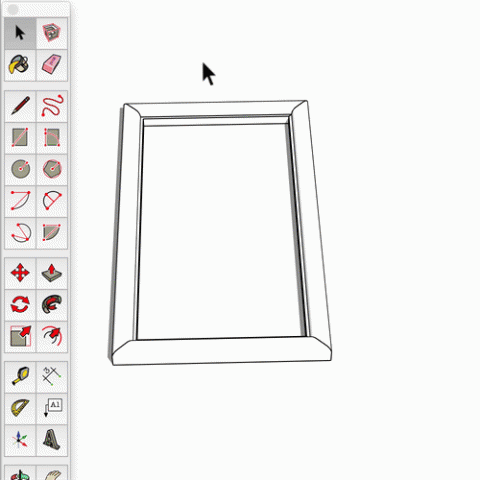

Hallo Stef,
eine Möglichkeit wäre, dass du eine Kopie verschiebst. Eine andere, dass du mit Gruppen (oder ggf. günstiger: mit Komponenten) arbeitest.
klick to watch
Voraussetzung ist natürlich der richtige Umgang mit dem Auswahlwerkzeug, dazu könntest du dir das folgende Video anschauen:
LG Jörg

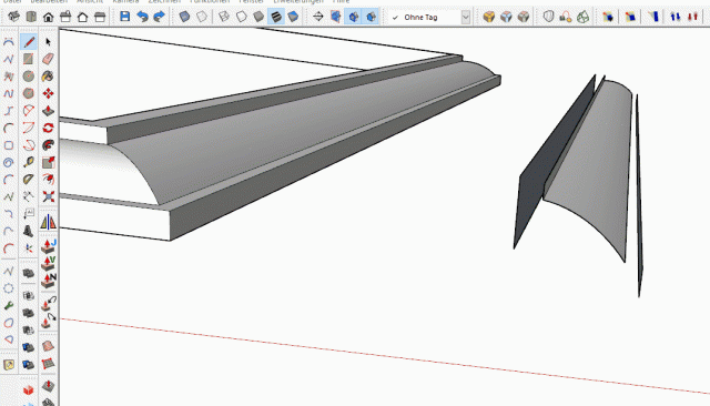

Hallo Stef,
Ja, es kommt vor, dass diese 45°-Stirnflächen und auch andere Flächen nicht geschlossen sind,
Denn beim Kopieren, wie es Jörg vorschlägt, weiß SU nicht, welche Fläche geschlossen bleibt. Denn durch das Herausnehmen müsste sich "eigentlich" eine neue Fläche bilden.
Das musst Du in manchen Fällen dann selbst machen. Das heißt, einige Endpunkte wieder mit Linien schließen.
Dazu hier ein GIF:
Click to start

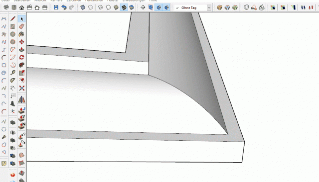

Es gibt noch eine andere Möglichkeit:
Die "fehlenden" Kanten noch vor dem Kopieren am Original-Rahmen zu ergänzen.
Click to Start
