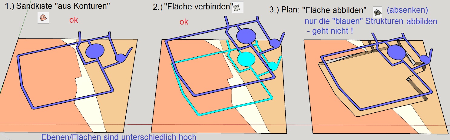

Komme durch meine bisherigen Fragen bzw. die erhaltenen Antworten an das gewünschte Ergebnis immer etwas näher ran. Jetzt gibt es noch eine letzte Hürde.
Das Ziel ist: auf ein mit Sandkisten-Funktion erzeugtes "Gelände" mit unterschiedlich hohen Ebenen sollen verschiedene Strukturen (Straßen, Kanäle usw) aufgebracht werden, wobei die "Kanäle" nicht aufkopiert, sondern im Untergrund "versenkt/eingegraben" werden sollen.
Dazu gibt es die Sandkisten-Funktion "Fläche Abbilden" (dann werden die ausgewählten Strukturen in das Zielobjekt "versenkt"). Mit der Funktion "Fläche Verbinden" wird lediglich eine Kopie auf dem Zielobjekt erzeugt.
Letzteres "Fläche verbinden", gelingt mir auch (aber das ist nicht das gewollte Ergebnis). Gewollt ist "Fläche Abbilden" (Versenken).
Auf dem Screenshot sieht man, dass aber nicht nur die ausgewählte Struktur (die blauen Kanäle - und nur diese habe ich markiert) "versenkt" wird, sondern auch der dazwischen-liegende Bereich, es entsteht also ein  großes "Loch" statt eines "Kanalsystems".
Vielleicht hat jemand schon einmal so was ähnliches gemacht und kennt einen Kniff. Vielen Dankk schon mal im Voraus.
Habe einen Screenshot und die SKP-Datei beigefügt.

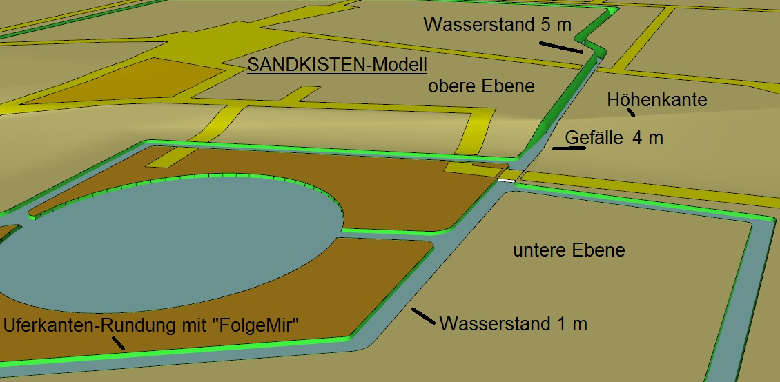

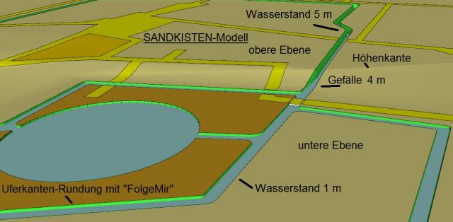

Erfolgsmeldung: Mit der Sandkisten-Funktion "Fläche-Abbilden" habe ich die "Versenkung" des Kanals zwar nicht hinbekommen (obwohl die Funktion dafür eigentlich vorgesehen ist), die gewünschten Konturen wurden nicht angenommen. Aber Dein Tipp hat mir dann weitergeholfen, habe es über Umwege erreicht mit "Fläche Verbinden" und herauslöschen der "Oberfläche". Die Uferkanten habe ich dann mit "FolgeMir" abgerundet. Als Wasserfläche habe ich eine zusätzliche blaue Ebene erstellt und in das Modell hineingeschoben, durch Absenken oder Hochziehen dieser blauen Ebene kann man dann den Wasserstand bestimmen. Dass Wasser nicht "bergauf fliessen kann", sieht man an dem Gefälle - auf der oberen Ebene 5 m Wasserstand, auf der unteren Ebene 1 m Wasserstand. Also nochmals vielen Dank für den Tipp.
