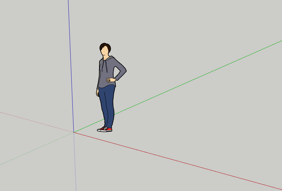

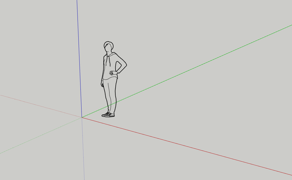

Wenn ich bei einer Sketchup Datei, egal bei welcher, hineinzoome werden meine Flächen transparent. Sobald ich klicke erscheinen meine Flächen wieder.
Das ominöse ist, dass die Flächen von der Rückseite sichtbar gefüllt sind.
Zeichne ich also z.B. ein Rechteck, dessen Fläche ich grün fülle, sehe ich ein grünes Rechteck. Sobald ich zoome sehe ich nur noch die Outlines. Wenn ich auf die andere Seite des Rechtecks „laufe“, erscheint das Rechteck wieder grün gefüllt.
