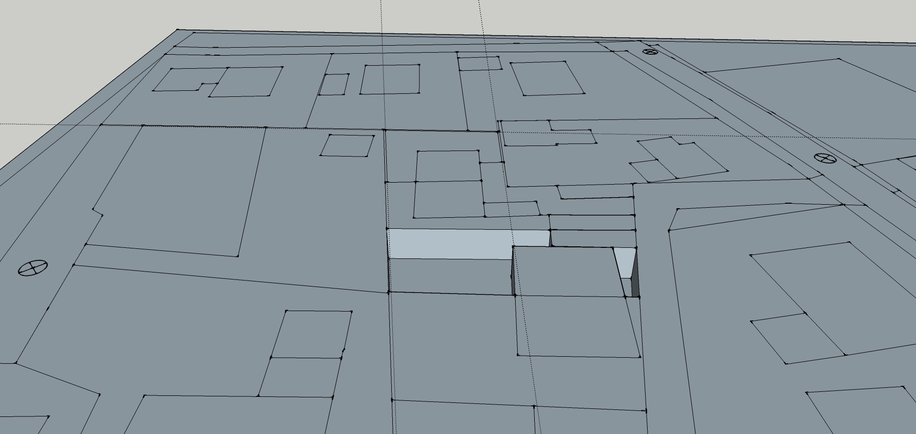

Ich möchte in einer Flurkarte die Grundflächen als Volumen ausbilden die bestehen aus mehreren Flächen. Versuche die ausgewählte Fläche mit der, drücken/ziehen Funktion zu erstellen. Leider drück es nur die Fläche nach unten und es entsteht kein Volumen sonder die Fläche ist als Vertiefung wahrzunehmen.
Gibt es eine Möglichkeit die Flächen so zu bearbeiten das daraus ein Volumen wird?
Gibt es eine Möglichkeit alle Flächen zu markieren und diese dann zu drücken/ziehen?
Wäre euch sehr dankbar, wen ihr mir helfen könntet.
- Strg-Taste während des Drücken-Ziehen behält die Grundfläche in diesem Fall
- Eine Kante mit dem Linienwerkzeug nachzeichnen müsste die Fläche erstellen
- Mehrere Flächen gleichzeitig Drücken-Ziehen ist mit dem Plugin JPP (joint push pull) von Fredo6 möglich
