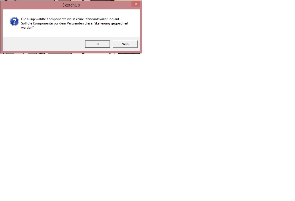

Wenn ich mein Sketchupmodell speichern möchte, kommt immer die folgende Fehlermeldung: "Die ausgewählte Komponente weist keine Standartskalierung auf."
Speichern kann ich dann trotzdem.
Ich vermute aber, daß dies der Grund ist, warum ich im anderen Programm nicht importieren kann.
Was mache ich falsch oder was will mir Sketchup mit dieser Fehlermeldung sagen?
Ich habe die Meldung auch nochmal als Screenshot angehangen.
Vielen Dank !
Die Hinweismeldung wird angezeigt, wenn du die Instanz einer eingefügten Komponente skaliert hast und nicht die Komponente selbst. Um dies zu ändern, einfach die betreffende Komponente zum Editieren doppel-klicken und die Skalierung auf die Geometrie in der Komponente anwenden.
Welche Fehlermeldung zeigt die importierende Applikation (welche)?
Möglicherweise ist auch nur einfach das SKP-Format zu jung, speichere mal per "Speichern unter..." im SU v8 Format und probiere diese SKP-Datei in der anderen App zu importieren.
D A N K E !!!
Es hat an der Dateiversion gelegen.
Mit SUv8 funktioniert es.
