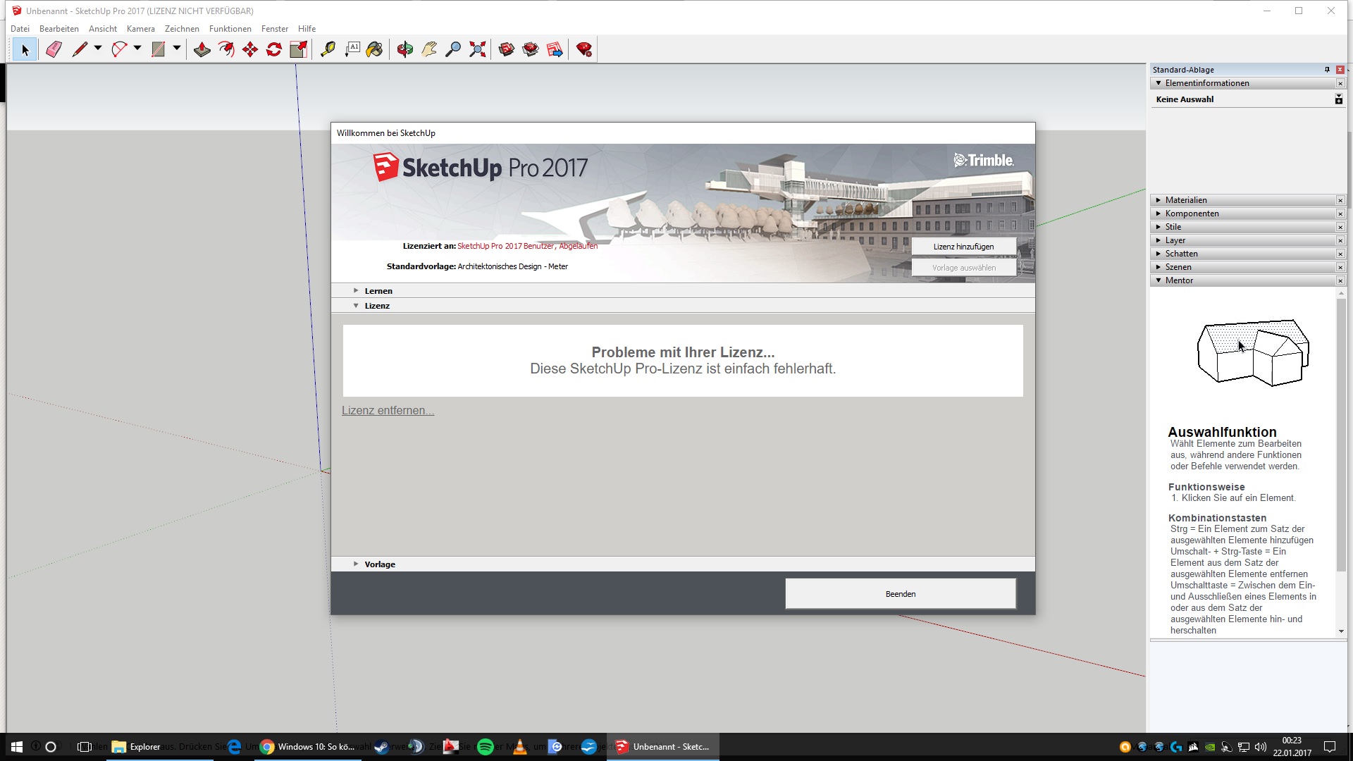

Am 21. Januar 2017 habe ich direkt beim Hersteller eine Lizenz für SU Pro 2017 erworben.
Wenn ich die via E-Mail erhaltenen Lizenzinformationen eingebe, also meine Lizenz hinzufügen möchte, erhalte ich die Fehlermeldung:
Probleme mit Ihrer Lizenz... Diese SketchUp Pro-Lizenz ist einfach fehlerhaft.(siehe .jpg).
Ich habe mich bereits an den Support von SketchUp gewandt und auf gut Glück den Support vom deutschen Distributor angeschrieben.
Leider habe ich noch keine Antwort erhalten, vielleicht kann mir hier jemand weiterhelfen.
Danke

habe die von Ihnen beschriebenen Schritte durchgeführt, leider keine Änderung.
Die Fehlermeldung bleibt bestehen.
Beim nächsten mal kaufe ich gern bei Ihnen ein.
Was kann ich jetzt noch versuchen?
Danke

Hab alle Schritte ausgeführt. Keine Änderung, gleiche Fehlermeldung.
In dem Ordner befindet sich noch eine EW.lic Datei und eine liclog.txt Datei.
Was kann ich noch versuchen? Können Sie vielleicht etwas mit der liclog.txt Datei anfangen.
