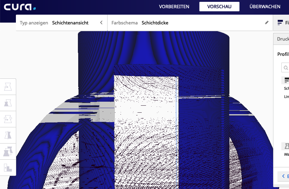

Ich habe eine Schutzhülle für eine Baby-Trinkflasche erstellt (
.skp   flasche_end.skp (Größe: 534,9 KB / Downloads: 457) ).
Mein Problem ist nun, dass sich dieses nicht auf meinem 3D-Drucker drucken lässt bzw. Cura einige Schichten einfach auslässt.
Muss ich bei meinem Sketchup-Modell irgendetwas beachten?

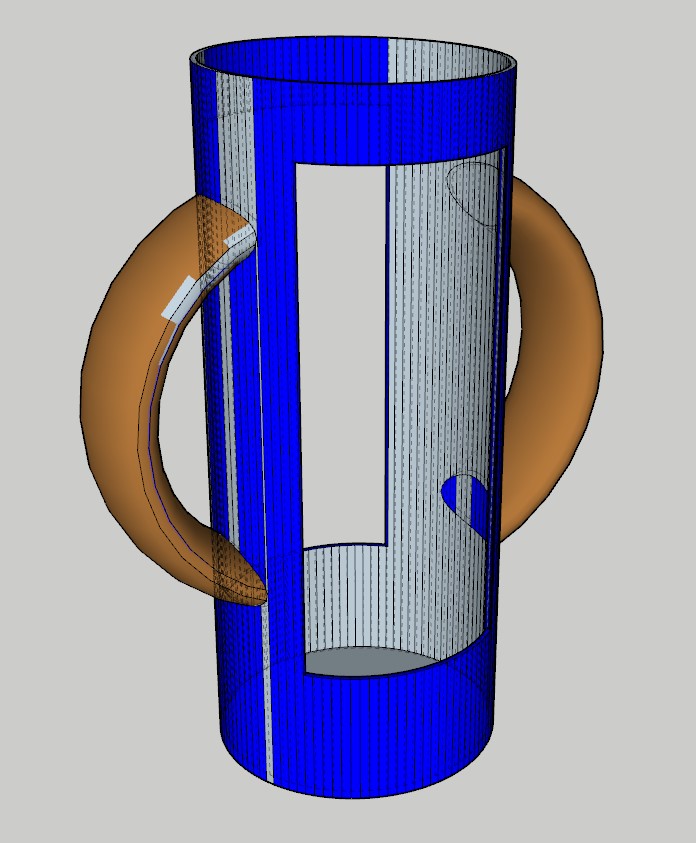

Hallo Steffen,
beim ersten Überblick muss ich leider sagen, dass in Deinem Modell sehr vieles "im Argen" liegt.
Da schwirren viele Linien einfach im Raum rum.
Dann sind nicht alle Flächen richtig angeordnet (innen/außen).
Nach dem Befehl Flächen angleichen (als Vorgabe nahm ich die einzig ordentliche Fläche im Boden) ergab sich diesem Bild:
Dann wird noch mehr unklar.
Die Überprüfung durch den Solid Inspector zeigte, dass er nicht in Lage ist, das Modell zu reparieren.
Somit wird es auch nie ein Volumenkörper werden, der die unbedingte Voraussetzung zum 3D-Druck ist.
So ist es nicht verwunderlich, dass Cura streikt.
Hier alle möglichen Fehler zu finden und zu benennen ist für mich nicht möglich.
Aus meiner pragmatischen Sicht kann ich nur sagen: Üben, üben und nochmals üben und dann erst an ein solches Projekt rangehen.

danke für die schnelle Antwort. Ich dachte nur "Sicht ja richtig aus, also wird wohl alles korrekt sein".
Ich habe nun auch die ganzen freien Linien gefunden und dachte nur "Oh was habe ich da nur gemacht"  Blush .
