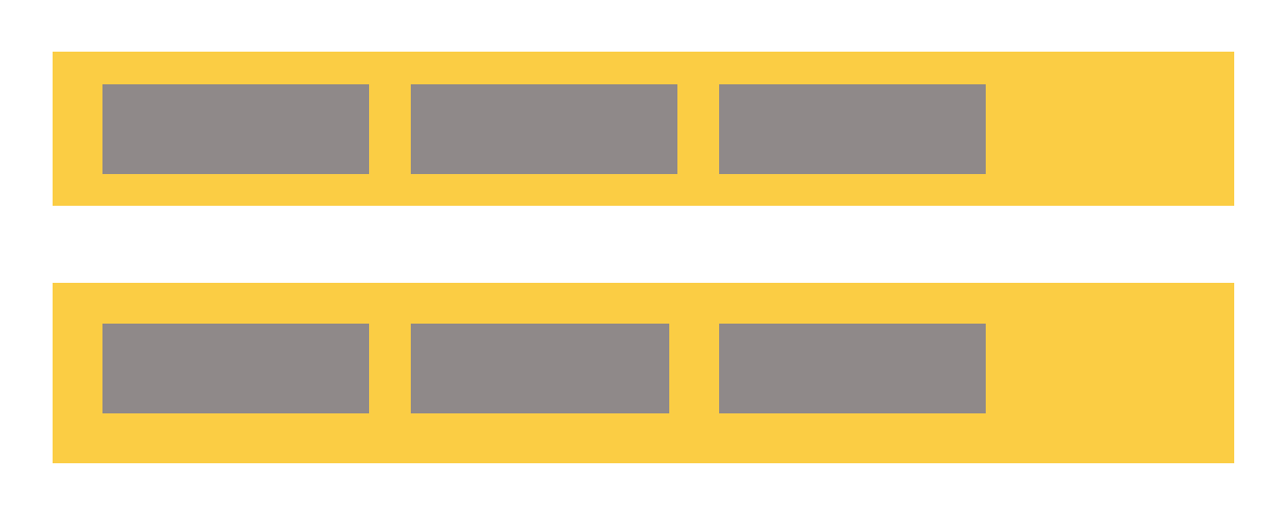

nein, ich möchte z. B. eine Fensterfront eines Hospitals erstellen (ein simples Muster wie im screen als Probe) ...
Letztendlich sollte es etwa so aussehen, wie beigefügte Skizze...

Hallo Kurt,
da kommt es natürlich darauf an, in welcher Detailtreue Du modellieren willst.
Ich sehe, dass weiße und orangene Flächen sich abwechseln. Diese sind auch teilweise leicht zurückgesetzt.
Das heißt, Du erzeugst die orangene Fläche auf der Fassade. Danach mit PushPull diese nun entstandene einzelne Fläche leicht nach innen drücken.
Jetzt kannst du mit dem Farbeimer weiße und orangene Farbe auftragen.
Manche orangene Flächen haben wiederum Fenster und/oder Jalousien. Jetzt musst Du entscheiden, ob Du echte Fenster mit Fensterkreuz modellierst oder nur ein "Bild" einfügst.
Das gleiche gilt für die Jalousien. Wenn man Lust und Zeit hat, kann man sich da richtig bis ins Detail auslassen.
Ist natürlich immer davon abhängig, für welchen Zweck das Modell erstellt wird.
