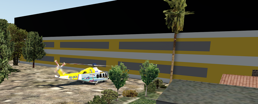

So, danke - jetzt mal einen Versuch gestartet... soweit ging alles gut, ...
Mir sind allerdings die Meldungen im SketchUp nicht klar... "Warning..."
Und: die Textur ist nur teilweise am Objekt (siehe Screenshot) - ich komme aber nicht dahinter, wieso das so ist...
Hat jemand einen Tipp für mich?
LG Kurt

(23.08.2020 - 16:54)HEV111 schrieb: ... das Teil dann mit dem WED platzieren möchte sieht man keine Texturen mehr, sondern nur den grauen Block.
Kurt, Du verwirrrst mich Huh .
Welches Teil? Was ist WED? Ich habe zwar gegoogelt, bin aber nicht schlau daraus geworden.
Bleiben wir doch mal bei SketchUp. Hat es da mit der (Foto-)Textur geklappt, wie von Jörg beschieben?
Treten die Probleme mit dem grauen Block noch in SU auf? Oder erst, wenn Du das Modell (Teil?) in dieses andere Programm integrierst?
