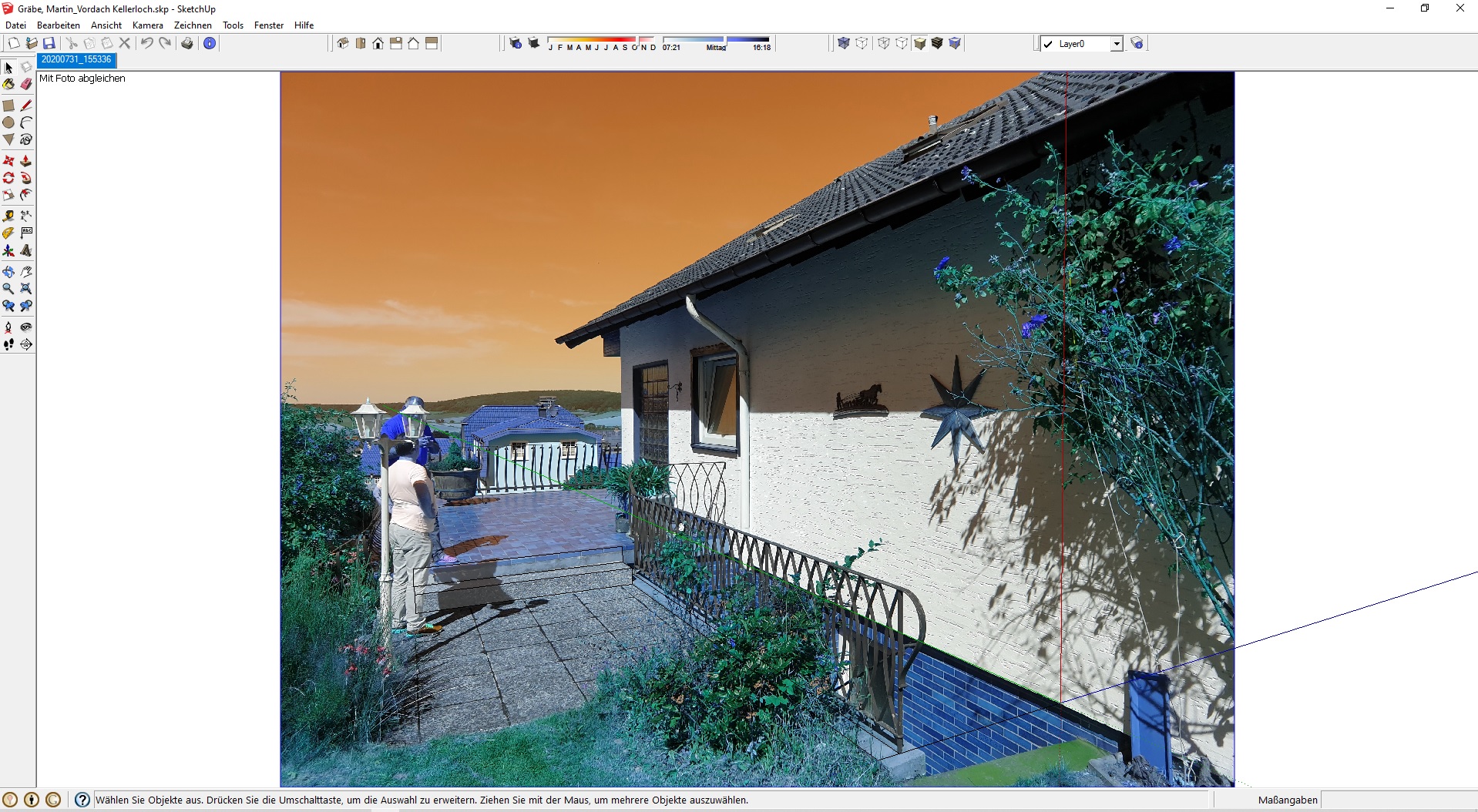

Nach Renovierung habe ich meinen PC wieder aufgebaut, seitdem zeigt mir Sketchup alle Farben wie in einem Negativ an,
obschon ein Ausdruck wieder die richtigen Farben aufweist.
Auch werden z.B. Komponenten die normalerweise blau eingerahmt sind jetzt rot dargestellt (als seien sie gesperrt, sind sie aber nicht).
Flächen-Rückseiten werden rosa dargestellt, obwohl sie eigentlich graublau sein sollten....

Versuche mal ein Screenshot anzuhängen, ums deutlich zu machen.
Es fuchst mich ungemein... Huh Dodgy Sad

in deinem Screenshot ist ein importiertes Rasterbild angezeigt, wie sieht denn Geometrie aus?

@Norbert : Ja beim Bild fällts total auf, bei der Geometrie ist aber auch zu erkennen. (versuche gleich nochmal nen screenshot zu posten)
Hatte es ja schon kurz angedeutet : Komponenten sehen aus als seien sie gesperrt, weil rot eingefärbt, anstatt des blauen Rahmens-
die Rückseitenschattierung der Flächen ist mehr so rosa als graublau wie es eigentlich sein sollte.
