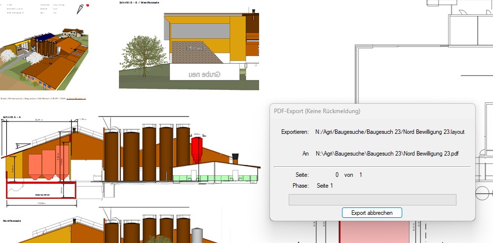

Ich stecke am Ende eines Projektes ziemlich in der Sackgasse:
Ich kann keine Exporte aus dem LayOut vornehmen, wenn die Datei etwas grösser ist. Keine PDF, DWG/DXF, Bild und nicht mal die Seitenansicht zum Drucken wird erstellt. Eine einfache Datei mit wenigen Formen funktioniert.
Sobald der Export beginnt, reagiert das LayOut nicht mehr (Keine Rückmeldung). Welche Einstellungen können geändert werden?

ist der Darstellungsmodus "Hybrid" oder "Vektor" aktiv? Falls ja mal testweise auf "Raster" umstellen.
Bei Speichern-Problemen wg. möglichen Rechte-Konflikten oder Latenzen des Laufwerks (Cloud) generell nicht auf Netzwerklaufwerken (hier "N:") sondern testweise auf dem lokalen Datenträger (z.B. Desktop) speichern.
Bei komplexen Modellen dem Export-Prozess auch ein bisschen Zeit geben, "keine Rückmeldung" ist kein Absturz sondern bedeutet, dass massiv gerechnet wird (s. Windows Task Manager).

Leider komme ich nicht weiter: Alles lokal gespeichert (auch die Quellen), Darstellungsmodus auf "Raster" und sehr lange gewartet (ca. 45 min.). Hat alles keine Wirkung. Einfache, kleine Modelle funktionieren. Das Grosse Model mit 77.9 Mbit geht nicht.
Im Task Manager wird immer die gleiche CPU Leistung angezeigt. Egal, oder LayOut rechnen soll oder nicht. Da passiert nicht’s.
Irgenwo ist da der Wurm drinn...

Schalte mal im LO 2023 unter "Datei > Dokument einrichten > Darstellung" die neue Standard-Option "Ausgabe übersteuern (nur für gerenderte Darstellungsfelder)" ab:
Falls das nicht hilft und um die Geschwindigkeit zu verbessern, in SU per "Fenster > Modellinformationen... > Statistik > Gesamtes Modell > Probleme beseitigen" und "... > Nicht verwendete löschen" das Modell bereinigen und in LO unter " Datei > Dokument einrichten > Referenzen..." die verlinkten Referenzen prüfen/bereinigen.
Ok, das ist die Lösung. Haken weg bei "Ausgabe übersteuern" und das PDF ist in 2 Sek. da. Danke Dir Norbert!
