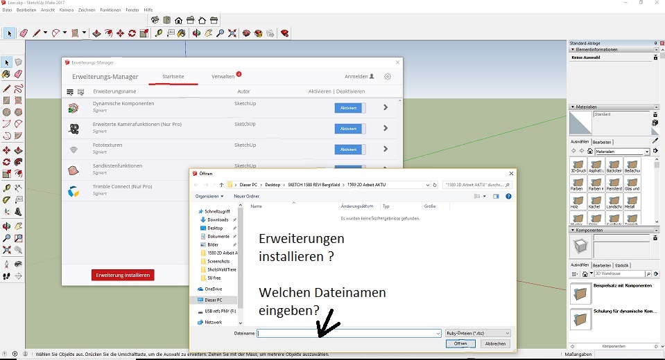

Bei mir kommt ständig die Einblendung "Aktualisieren oder Installieren sie ihre Erweiterungen" und beim Draufklicken öffnet sich ein Erweiterungsfenster. Wenn ich die Erweiterungsanzeige auf "Aktiv" setze und dann installieren klicke, öffnet sich ein Fenster und will die Eingabe eines Dateinamens. Kann mich bitte jemand aufklären, was und warum da was einzugeben ist?
oben auf “Verwalten“ (s. roter Info-Punkt), dann das jeweilige Plugin “Aktualisieren“.
Wenn die Meldung bei jedem Start erneut angezeigt wird, weiter hier.
Die Schaltfläche ist für die manuelle Installation von heruntergeladenen Plugins im rbz-Format.
