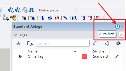

Hallo Fleigerpit
Du kannst Register >Fenster< bei >Standard-Ablage< das Häkchen >Ablage ausblenden< entfernen. Hier kannst du auch alle Elemente der Standard-Ablage aktiveren oder ausblenden. Danach kannst die Pin-Nadel auf >Auto-hide< setzen.
Viel Erfolg
Stefan
Servus Stefan,
es scheint, dass sich die Windows und macOS Version arg unterscheiden. Die von die erklärten Schritte sind in der macOS Version nicht vorhanden.
Trotzdem herzlichen dank für deine Arbeit.
Gruss Peter
