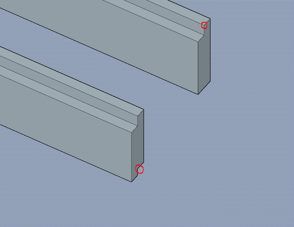

in dem angehängten SU file habe ich 2 Brettchen gezeichnet. Ich möchte das vordere auf das hintere Punkt auf Punkt (siehe screenshot) aufsetzen, aber es gelingt mir nicht: anstatt dass das vordere einrastet, verschwindet es hinter dem hinteren.
In letzter Zeit bin ich diesem Problem mehrmals begegnet, aber irgendwie hat es dann nach mehreren Versuchen, ohne dass ich verstanden habe warum, funktioniert.
Was könnte ich falsch machen?
Worauf muß man aufpassen?

Die Komponente ist gebunden an die horizontale Ebene, im Recktsklick-Kontextmenü "loslösen" wählen und sie verhält sich wie gewünscht...

(26.12.2016 - 10:06)Aloha schrieb: Wie kommt es dass das Einrasten meistens funktioniert und hier aber nicht?
Durch die Bindung an die horizontale Ebene kann das Object nicht in Richtung der blauen Achse verschoben werden, also kann auch die Ableitung nicht funktionieren (die Bindung hat Vorrang).

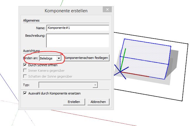

(26.12.2016 - 10:06)Aloha schrieb: Es kann wohl nicht daran liegen dass ich das Brett auf einer vorher gezeichneten Ebene gezeichnet habe, denn wenn ich beide ausserhalb dieser Ebene bewege funktioniert es trotzdem nicht .
Doch, da im Komponentenfenster bei der Erstellung die Binden-Option in diesem Fall automatisch von SketchUp vorausgewählt wird... (Augen auf bei der Komponentenerstellung ;-) )
