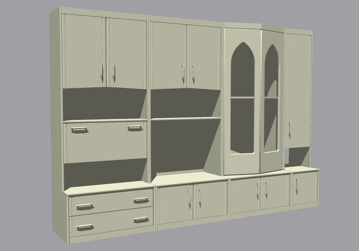

Hallo, ich möchte eimige Einkerbungen in einer Schranktür einbringen. Habe schon vieles versucht aber komme nicht auf den gewünschten Vorstellungen.
im ersten bild sieht man das komplette objekt

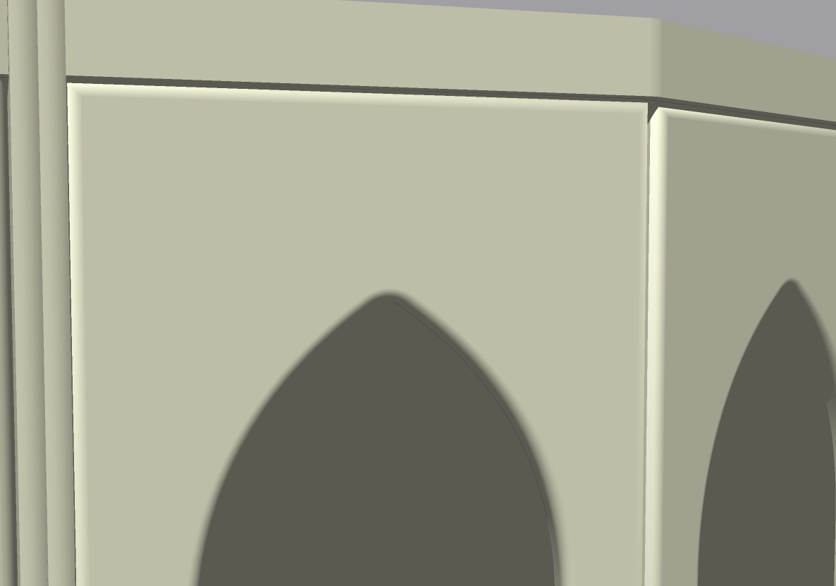

im zweiten die besagte schranktür gezoomt

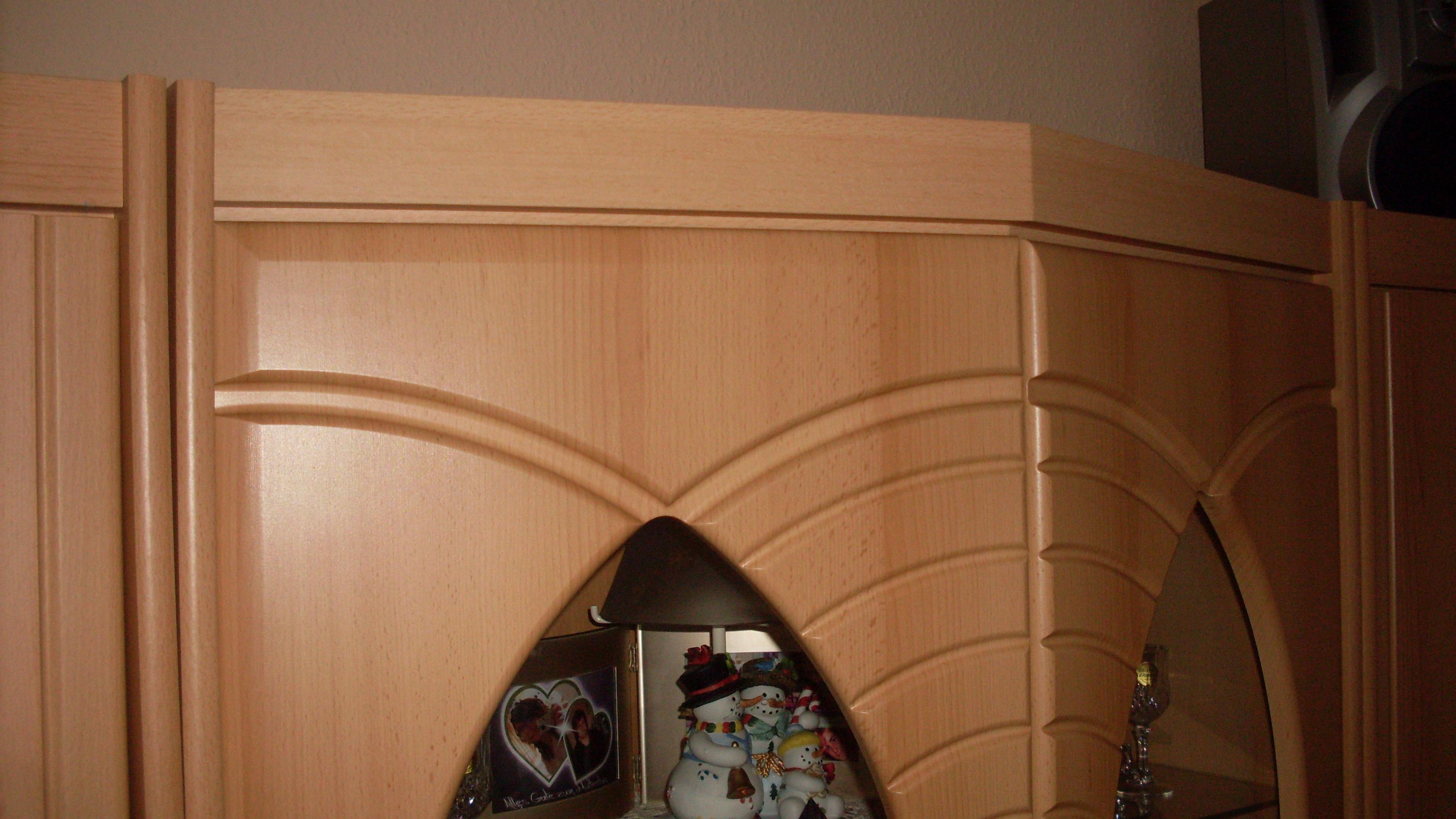

das dritte bild ist ein foto vom origimal
wie bekomme ich die muster vom original im modell hin?
Eine Möglicheit ist, die Fräsungen als Geometrien zu erstellen (Bogen und Folgemir mit der Fräskontur) und diese im Anschluss von der Tür abzuziehen (PRO: Volumenkörperfunktionen, MAKE: Verschneiden und manuell aufräumen).

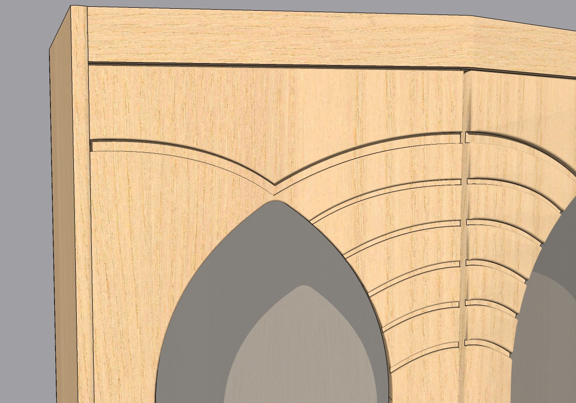

habe es nun hinbekommen, siehe bild.
ist zwar nicht 100% tig abe bin zufrieden
