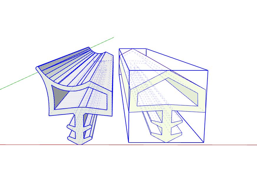

So ich hab nun mal versucht alle 2 Dichtungen in verschiedenen Farben zu kreiiren. Leider scheint es nicht zu klappen da 5 der Dichtungen immer zusammen die Frebvn wechseln. Und auch irgendwie nur die 3 rechten Dichtungen eine Komponente sind. Wie bekomme ich es hin das ich jeweils 6 Komponenten hinbekomme. So das ich durch einfaches anklicken die Farbe wechseln kann?

Hast du dir mein hochgeladenes Beispiel angeschaut, dort sind doch alle Einstellungen und verwendete Farben (auch Emitter für Beleuchtung) enthalten?
Wenn mehrere gleichzeitig die Farbe wechseln sind sie Komponenten und du änderst, entgegen der bereits geschriebenen Empfehlung, die Farbe innerhalb der Komponente?
