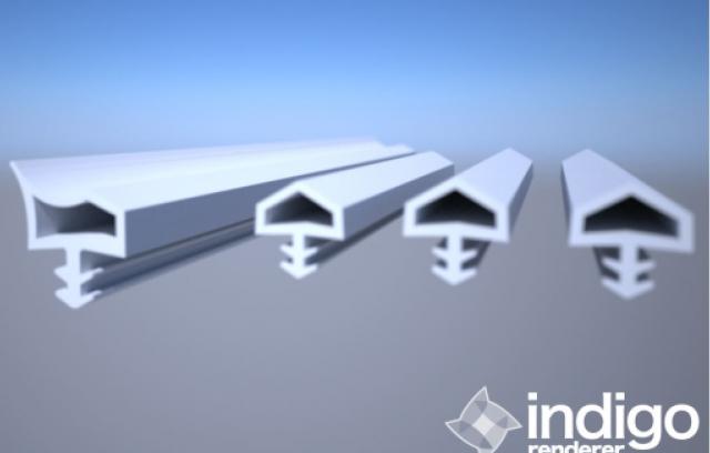

Jaaaa learning by doing! :-) Hab zumindest mal n Ansatz hinbekommen. Jetzt muss ich das ganez noch ordentlich ausrichten und dann gut redern...
#13
Bei der gerenderten Version scheint der Fokus falsch zu sein und die Blende zu groß (Blendenwert zu klein) zu sein, so dass nur sehr wenig Schärfentiefe vorhanden ist.
#14

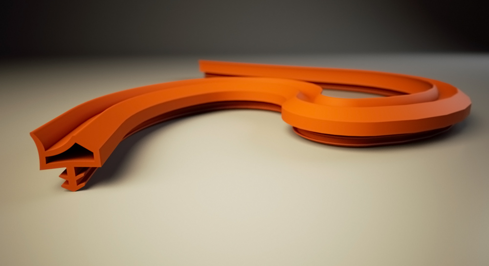

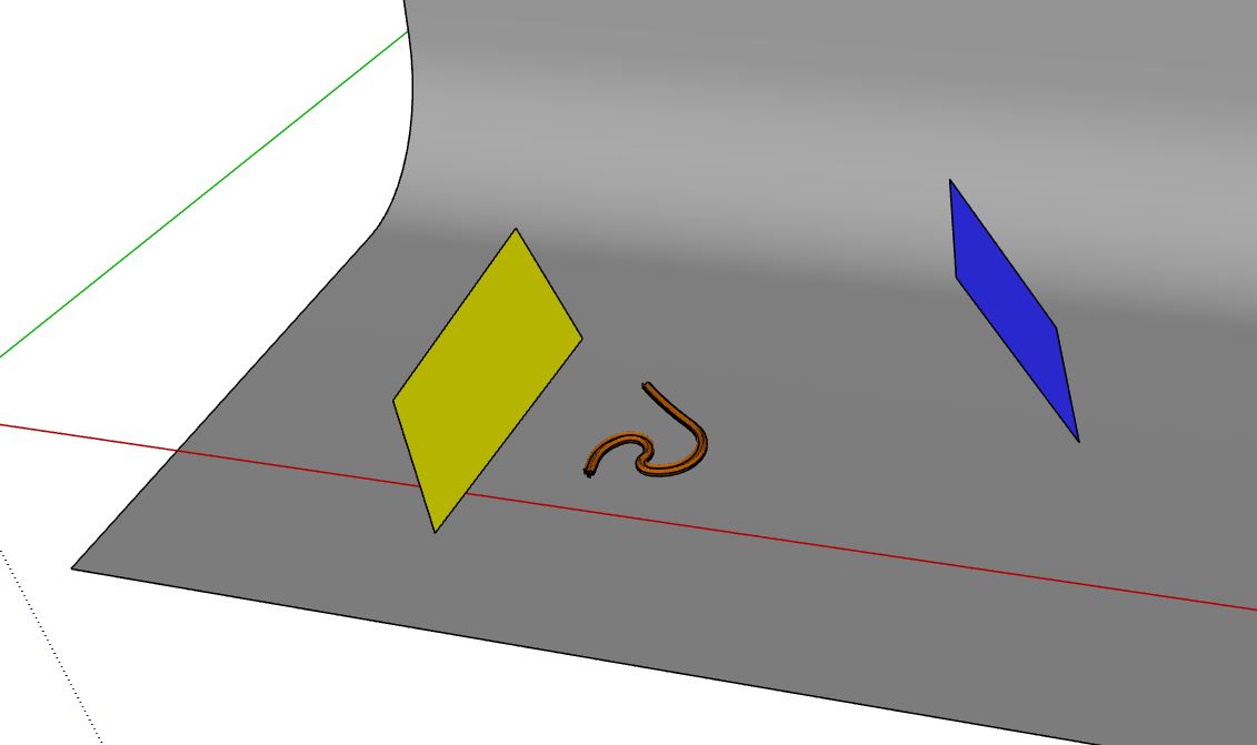

Beim Rendern hängt viel von der Umgebung und der Beleuchtung ab, hier ein einfaches Beispiel...
.skp   tuerdichtung_render.skp (Größe: 2,83 MB / Downloads: 243)
#15
Woooow das ist ja der Hammer! Hier wurde sicher die Methode "ziehen" und einem Pfad folgen benutzt? Das muss ich mal probieren. Ich brauche eben ein schönes Foto auf dem alle 3 Farben und alle 2 Dichtungsarten zu sehen sind.
#16
Du kannst ja deine Modelle in das oben hochgeladene Modell kopieren und einfärben, vielleicht geht das Ergebnis ja schon in die richtige Richtung...
(im Beispiel wurde das Folgemir-Werkzeug mit einem Pfad aus einigen Bögen angewendet)
