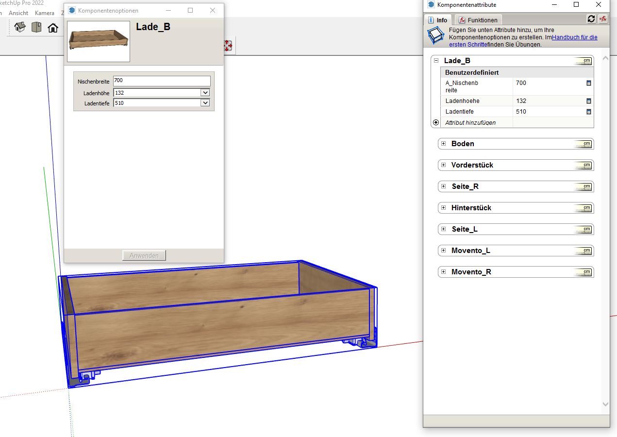

Ich habe mir eine dynamische Komponente angelegt und diverse Attribute vergeben. Das funktioniert auch alles genauso wie ich es mir gewünscht habe.
Wenn ich diese dynamische Komponente aber nun in eine Zeichnung einfüge, verschwinden alle angegebenen Attribute.
