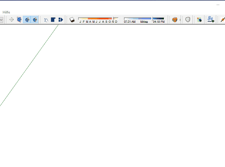

Habe kürzlich das neue Update gemacht. Jetz fehlen mir in dir Symbolleiste die Dynamischen Komponenten die vorher immer da waren.
Auch bei Rechtsklick auf die Komponente zeigt es mir die Dynamschischen Attribute nicht mehr an.
Deinstallieren hat nichts gebracht. Hat da jemand eine Idee oder Erfahrung?

Hallo Andrin,
Ich weiß nicht, was du schon alles versucht hast.
Auch das hier?
Mit rechter Maustaste irgendwo in die Symbolleiste klicken
Es werden alle Werkzeuge angezeigt.
Ist ein Haken bei Dynamische Komponente?
Wenn nein, dann setze den Haken.
Klick zum Start der Animation
Zusätzlich kannst du noch in
Erweiterungen > Erweiterungsmanager kontrollieren, ob dort dieses Werkzeug überhaupt vorhanden ist.
VG Peter

Hallo Peter
Vielen Dank für deine Antwort. Habe es Mittlerweile geschafft.
Musste es im ExtensionsManager aktivieren. War da irgendwie deaktiviert.
